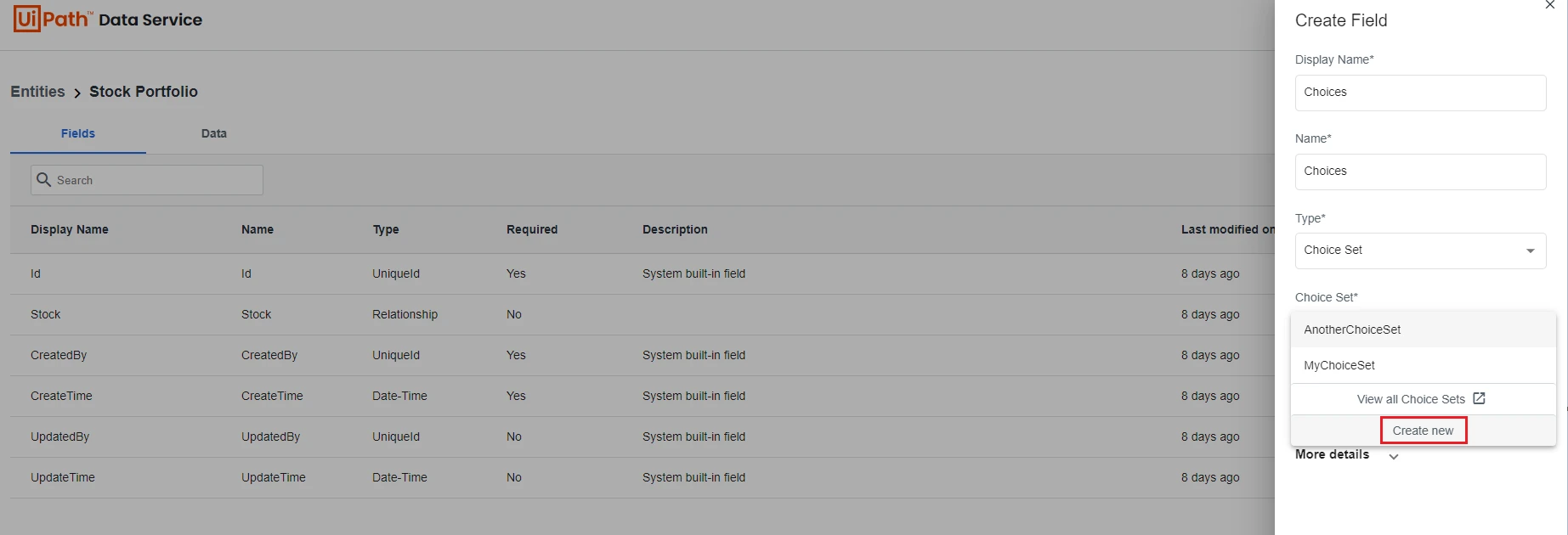

Criando um Conjunto de Escolhas no painel Criar Campo​
Se o Conjunto de Escolhas que você deseja usar ainda não estiver disponível, você pode criá-lo clicando na opção **Criar Novo exibida na lista suspensa Conjunto de Escolhas.
The Create Choice Set panel is displayed allowing you to create the new Choice Set. Check the Creating Choice Sets section for step by step details. The new choice is automatically added to the Choice Sets in the Choice Sets module.
