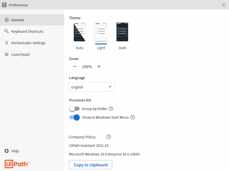

Janela de Configurações do Assistant
A guia Geral
Campo
Description
Tema
Permite que você altere o tema do UiPath Assistant.
Idioma
Permite que você altere o idioma da interface do UiPath Assistant e do Studio.
Zoom
Permite que você aumente ou diminua o tamanho do conteúdo no UiPath Assistant.
Lista de Processos
Agrupar por pasta - essa alternância organiza os processos em grupos (pastas ou Widgets do Orchestrator) na página inicial. :warning: não está disponível para usuários offline.
Mostrar no Menu Iniciar do Windows - habilite isso para disponibilizar no Menu Iniciar do Windows os processos que estão disponíveis no UiPath Assistant.
Política da empresa
Exibe a política da empresa implantada.
Versão
Fornece informações sobre a versão do UiPath Assistant e do sistema operacional.

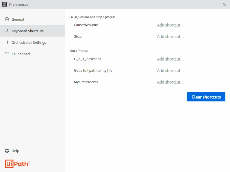

A janela Atalhos do teclado
Campo
Description
Nome do Processo
Um processo disponível para o qual você pode definir um atalho do teclado para iniciá-lo.
Adicionar Atalho
Permite que você configure um atalho global de teclado para iniciar o processo correspondente.
Pausar/Continuar
Permite que você configure um atalho global de teclado, que pausa ou retoma a execução do processo atualmente em execução.
Parar
Permite que você configure um atalho global de teclado, que interrompe o processo atualmente em execução.
Observação: para prevenir que ações de encerrar/pausar/retomar possam afetar vários trabalhos, os atalhos do teclado não são aplicados a trabalhos em segundo plano.
Há algumas coisas a serem consideradas ao configurar atalhos de teclado para processos:
  • Você pode usar até três teclas modificadoras diferentes (Ctrl, Alt, Shift) e qualquer outro botão do teclado. Exemplos: Ctrl + Alt + Shift + P, Ctrl + Alt + P, Shift + P. Observe que a tecla modificadora FN não é suportada.
  • Sua combinação de caracteres pode conter botões do teclado numérico, como Ctrl + Alt + Num3. Observe que, usar o equivalente numérico em vez do botão do teclado numérico atribuído não funciona.
  • Se sua combinação de caracteres contiver um valor numérico, seu equivalente do teclado numérico não funciona. Por exemplo, usando Ctrl + Alt + Num3, em vez de Ctrl + Alt + 3.
  • Você pode usar a chave de função de F1 ao F11. Observe que o F12 não é suportado, porque é um atalho geral do teclado do Windows.
  • Você não pode usar um atalho global do teclado, que já estiver em uso por um aplicativo diferente.
  • Se um aplicativo de terceiros, que está em execução, usar o mesmo atalho do teclado, mas não for um atalho global, o atalho de teclado do Robô, é levado em consideração.
  • Os atalhos globais de teclado podem ser registrados e usados por Robôs instalados em ambientes virtuais.
  • Se o mesmo atalho de teclado for usado por opções de Desbloqueio, a atividade Block User Input e pelo Robô, ele desbloqueia a entrada do usuário quando pressionado pela primeira vez e pausa/retoma ou encerra o processo, na próxima vez que é pressionado.
  • Você primeiro precisa iniciar um processo antes de usar atalhos globais do teclado.
Você também pode aumentar o zoom, usando os seguintes atalhos de teclado:
  • Ctrl + Shift + = para aumentar o zoom
  • Ctrl + - = para diminuir o zoom
  • Ctrl + 0 para redefinir

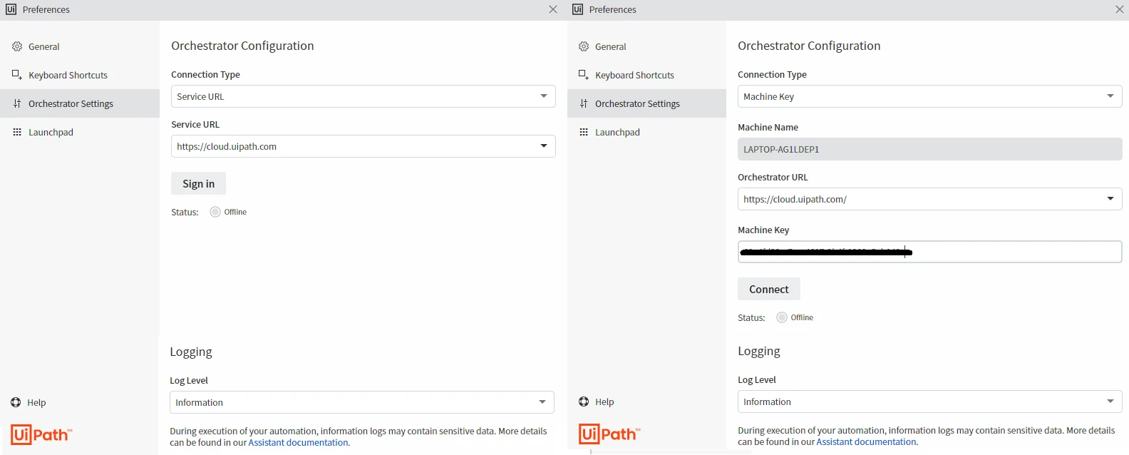

A janela de configurações do Orchestrator
Campo
Descrições
Tipo de Conexão
O tipo de conexão para o Orchestrator tem duas opções: URL do Serviço (para Login Interativo) ou Chave da Máquina
Nome da máquina
O nome da máquina em que o Robô está instalado. É automaticamente preenchido. Precisa ter entre 1 e 15 caracteres. Se o nome da máquina tiver mais do que 16 caracteres, então ele aparecerá truncado na janela de Configurações do Orchestrator. Por exemplo, se o nome da sua máquina for WORKSTATIONWIN7_01 ele irá aparecer como WORKSTATIONWIN7na janela de Configurações do Orchestrator. Os seguintes caracteres não são suportados:
  • Barra Invertida \
  • Barra /
  • Dois Pontos :
  • Asterisco *
  • Ponto de Interrogação ?
  • Aspas "
  • Menor que <
  • Maior que >
  • Barra vertical |
Observe que o ponto final . é um caractere suportado, porém o Nome da Máquina não pode iniciar com ele. Alguns nomes de computador são reservados por padrão. Você pode encontrar mais informações sobre os nomes de computador e limitações do NetBIOS nesta página.
URL de serviço
A URL usada para se conectar à instância do seu Orchestrator quando o Login Interativo for usado.
URL do Orchestrator
A URL da instância do seu Orchestrator, como https://platform.uipath.com/. A URL é salva em um menu suspenso para que a próxima vez que você estiver se conectando ao Orchestrator, você precise apenas selecionar a URL do destino.
Chave de Máquina
A chave da Máquina copiada da janela Provisionamento do Robô, no Orchestrator. A chave está salva. A próxima vez que você selecionar a URL do Orchestrator para se conectar, este campo, será preenchido automaticamente com a chave correspondente.
Entrar
Inicia o processo de autenticação quando o Login Interativo for usado.
Sair
Permite que você saia do Orchestrator e desconecta o Robô.
Conectar
Permite que você conecte o Robô ao Orchestrator. Esse botão não está disponível caso o Robô já esteja conectado ao Orchestrator ou se todos os campos necessários não estiverem preenchidos corretamente.
Desconectar
Permite que você desconecte o Robô do Orchestrator. Esse botão está disponível apenas caso o Robô esteja conectado ao Orchestrator.
Registro em Log do Robot
O nível no qual o Robô deve registrar informações. Os seguintes níveis estão disponíveis: Verbose, Trace, Information, Warning, Error, Critical e Off.
Status
Informa a você sobre a conexão do Robô com o Orchestrator. Ele pode ter os seguintes valores:
  • Conectado, licenciado
  • Conectado, Sem Licença
  • Robô não disponível
Fechar
Fecha a janela de Configurações do Orchestrator.
