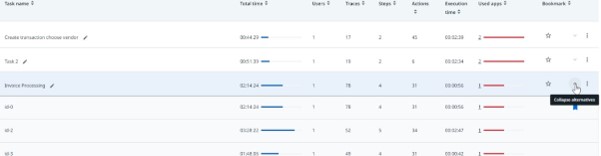

分析するタスクの候補の優先順位付け​
記録されたデータによっては、Task Mining アルゴリズムにより多数のタスクの候補が特定される場合があります。したがって、適切な自動化の候補とは思われないタスクの候補に無駄な時間をかけないよう、レビュー担当者がどの候補をまず分析するかを考えて優先順位付けすることが重要になります。入力された優先順位は、[検出結果] ページとその KPI で確認できます。
検出結果のタスクの候補は、自動化の候補としての適格さに応じた順序で並べ替えられます。リストの上位にあるタスクの候補ほど、自動化の候補として適している可能性が高くなります。「タスク 0」という名前のタスクの候補は、Unassisted Task Mining アルゴリズムにより、反復性や複雑さなどのさまざまな要因を考慮したうえで、最適な自動化の候補として特定されています。このランク付けは Task Mining で得られる結果の全体的な質を示すものではありませんが、「タスク 0」は「タスク 10」よりも自動化に適している可能性が比較的高くなります。
レビュー担当者は、列ヘッダーをクリックして標準の並べ替え順を変更することもできます。[タスク名] 列で利用可能な 3 つの順序オプションは、自動化の見込みが最も高い順、自動化の見込みが最も低い順、タスク名のアルファベット順です。
[重要なタスクのみ] ボタンを使用すると、最低でもアクションが 5 つ、ステップが 3 つ、実行時間が 30 秒のタスクのみがフィルター処理して表示されます。これにより、結果のノイズが減ります。
[重要なタスクのみ] ボタン
大規模なタスク グループに的を絞ります。多くの場合、グループ化されたタスクの候補の方が、より有意義なタスクの候補となります。タスク グループ内の最適な代表タスクを確認します。グループを代表するタスクの候補を分析したときに、そのタスクの候補は自動化の見込みが高いものの、タスクの開始から終了まで全体が自動化に適しているわけではないことがあります。その場合は、自動化により適した別のタスクの候補がグループに存在しないか確認することをお勧めします。レビュー担当者は、適切な代表タスクを見つけたら、それを選択して、そのタスク グループの新しい代表タスクとしてマークできます。
タスク グループ内の上位ランクのタスクに注目します。一般的に、グループ内の代替候補のタスクは、ランクが高いほど高質です。通常、10 または 20 より下のランク付けがされた代替候補のタスクは低質です。
代替タスク候補の分析中に、一部のタスクが代表タスクとは異なるタスクに関連していることが明らかになる場合があります。その場合、レビュー担当者は、それらの代替タスクに基づいて新しいタスク グループを作成できます。
さまざまなタスクの候補のメトリックを調べます。各タスクの候補には、ユーザーがそのタスクに費やした合計時間、そのタスクを実行したユーザーの数、最も代表的なタスクのステップ数など、さまざまなメトリックが表示されます。分析でこれらのメトリックについて検討し、Task Mining プロジェクトのビジネス コンテキストに基づいて独自の基準を適用します。たとえば、タスク 7 の合計時間、トレース数、およびステップ数は、タスク 1 や新規タスク グループと比較して大幅に少ないことがわかります。このことは、タスク 7 の自動化の見込みがより低いことを示している可能性があります。ただし、Task Mining のすべての調査において合計時間の大小を判断するための全体的なガイドラインはありません。これらのメトリックは、常に特定の Task Mining プロジェクトのビジネス コンテキストで解釈される必要があります。
ブックマークを利用し、機能名を変更します。異なるタスクの候補をより深く分析するために優先順位付けするときには、何が優先順位付けされていて、既に分析まで済んでいるのか、全貌を把握しておくことが重要です。タスクの候補をブックマークしたり名前を変更したりすると、分析を構造化するのに役立ちます。

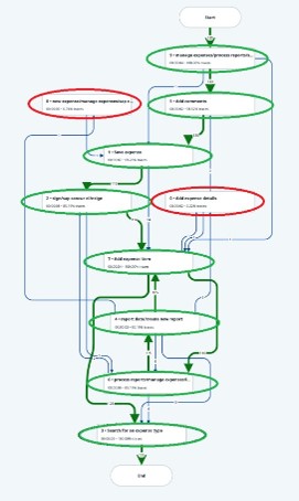

  2. プロセスの主要なステップを開いてレビューします。
    • 下部のステップ発生頻度のフィルターを調整して、重要なステップを見つけます。表示されるステップの数と理解しやすさのバランスが取れるようにしてください。スライダーをさらに左に押すと、一般に完全ではなくなるものの複雑さが軽減されます。簡単にするには、スライダーを左に動かして、開始ステップと終了ステップに加えて2〜3ステップだけにする必要があります。
    • 高質なトレース用のフィルター。最も頻繁に発生するパスのトレース用フィルターでは、最も役立つトレースが提供されるため、これらのトレースをまず分析することをお勧めします。フィルターを適用して、この最も頻繁に発生するパスをたどるトレースのみを表示するようにします。このフィルターは [フィルター] パネルで使用できます。
    • 開始ステップおよび終了ステップの分析で説明したように、スクリーンショットをレビューします。不整合なノイズのステップが多少あっても問題ありませんが、自動化の見込みが高いタスクの候補では、大半のトレースに含まれるグラフの中央に、少なくともいくつかは高質なステップが存在するのが理想的です。
    • ステップの名前を変更します。そうすれば、レビューされたステップの概要を常に把握しておくのに役立ちます。
