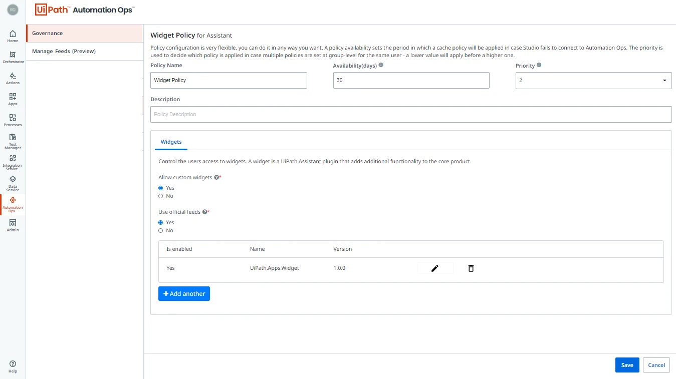

Gouvernance des widgets via Automation Ops​
Widget Governance allows you to manage user access to Widgets. For more information, check out the Creating Governance Policies documentation.
La stratégie que vous créez pour l’UiPath Assistant vous permet de :
  • Choisissez si vous permettez aux utilisateurs d’installer leurs propres widgets personnalisés.
  • Choose if you want to use the UiPath Official widget feeds. If you choose yes, the widgets will be downloaded from either the official feed or your Orchestrator libraries feed. If you choose no, then only the Orchestrator library feeds will be enabled.
  • Énumérer les widgets auxquels vous souhaitez que vos utilisateurs aient accès en ajoutant simplement le nom et la version du package NuGet.
    Remarque :
    Si vous définissez la stratégie de gouvernance pour ne pas autoriser les widgets personnalisés, les utilisateurs ne sont pas en mesure d’ajouter des widgets personnalisés via la fonction Glisser/Déposer et ne sont en mesure d’installer des widgets que s’ils sont déployés via Orchestrator ou à partir de flux officiels. En outre, si vous choisissez de ne pas autoriser à la fois les widgets personnalisés et les flux officiels, les utilisateurs n’ont accès qu’aux widgets publiés dans le flux Orchestrator.
