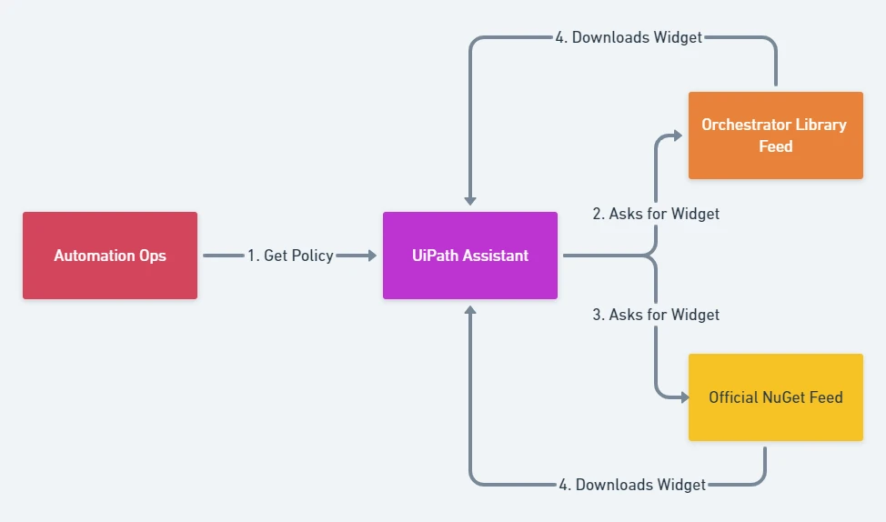

A Widget refers to a plug-in integrated with the UiPath Assistant holding a functionality, for example, the Apps Widget, or your own custom one.
Les widgets développés par UiPath sont distribués via le flux officiel tandis que les widgets personnalisés sont publiés dans la Bibliothèque de l’Orchestrator sous forme de fichier .nupkg. Dans les deux cas, sur la base des politiques de gouvernance, ils sont téléchargés et installés dans l’UiPath Assistant.
La procédure de téléchargement d’un widget passe par les étapes suivantes :
  1. UiPath Assistant atteint Automation Ops pour aller chercher la politique de gouvernance.
  2. L’UiPath Assistant recherche le widget demandé dans le flux de bibliothèque Orchestrator.
  3. Si le widget n’y est pas trouvé, le flux NuGet officiel est utilisé.
    Remarque :
    Si les deux flux sont autorisés, l'Assistant UiPath donne la priorité au flux de la bibliothèque Orchestrator par rapport au flux NuGet officiel.
  4. Le widget est téléchargé et ajouté à l’UiPath Assistant.
Remarque :
Pour les widgets UiPath (Apps, Marketplace, Automation Store), vous n'avez pas besoin de spécifier une certaine version.
Remarque :
Vous devez quitter et redémarrer l’UiPath Assistant ou vous déconnectez et vous reconnectez afin de voir un nouveau widget.
