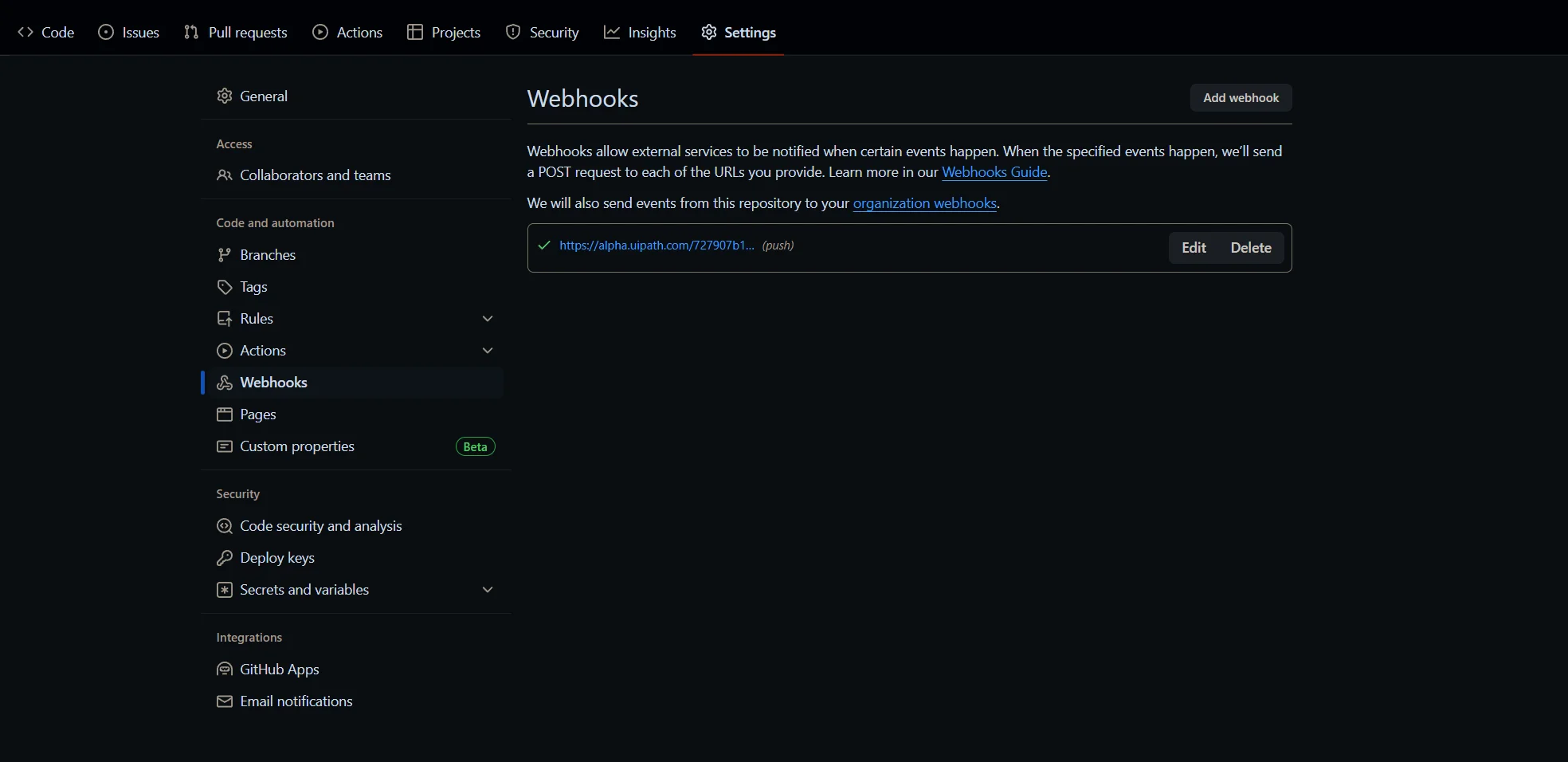

Eliminar webhooks del repositorio de GitHub​
Para eliminar los webhooks del repositorio de GitHub:
  1. Ve al repositorio de Github y selecciona Configuración > Webhooks.
  2. Elimina todas las URL de webhook que terminan en /roboticsops_/cicd_/api/webhooks/github/pipeline.

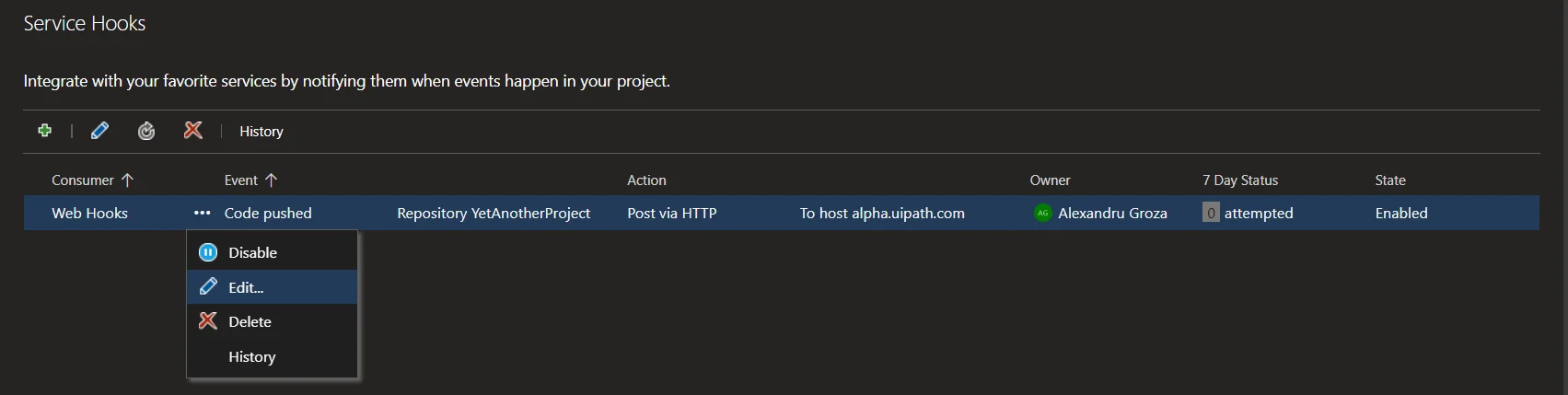

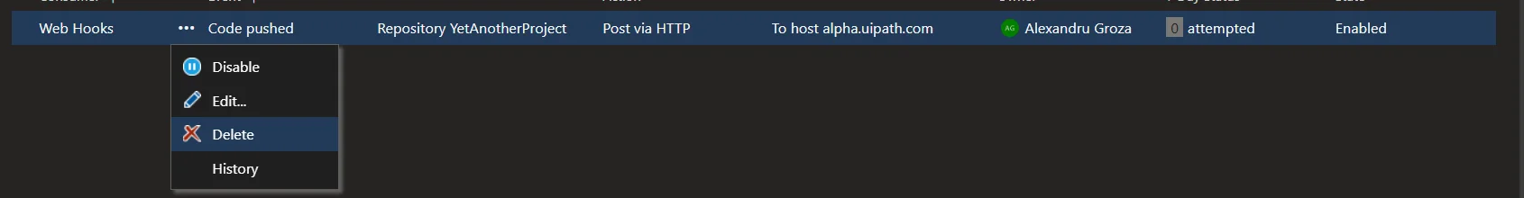

Eliminar webhooks del repositorio de Azure DevOps​
Para eliminar los webhooks del repositorio de Azure DevOps:
  1. Ve al repositorio de Azure DevOps y selecciona Configuración del proyecto > Enlaces de servicio.
  2. En el webhook a eliminar, selecciona Editar.
  3. Asegúrate de que la URL del webhook termina en /roboticsops_/cicd_/api/webhooks/azure/pipeline.
  4. Elimina la URL del webhook.
