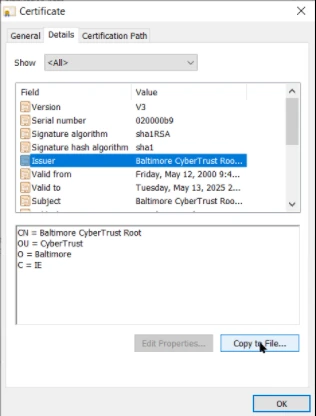

Certificados de cadena ​
Cuando utilices un certificado emitido por el dominio, asegúrate de exportar el certificado raíz de la siguiente manera:
  1. Abre el certificado, ve a la pestaña Ruta de certificación y selecciona el primer certificado. Haz clic en Ver certificado.
  2. Una vez que se muestra el certificado raíz, ve a la pestaña Detalles y haz clic en Copiar a archivo.
  3. Asegúrate de seleccionar el formato cer" id="1"/> de archivo base64.
  4. Guárdalo con el nombre que prefieras y luego envíalo a la máquina de AI Center.
El archivo resultante debería ser similar al del siguiente ejemplo.

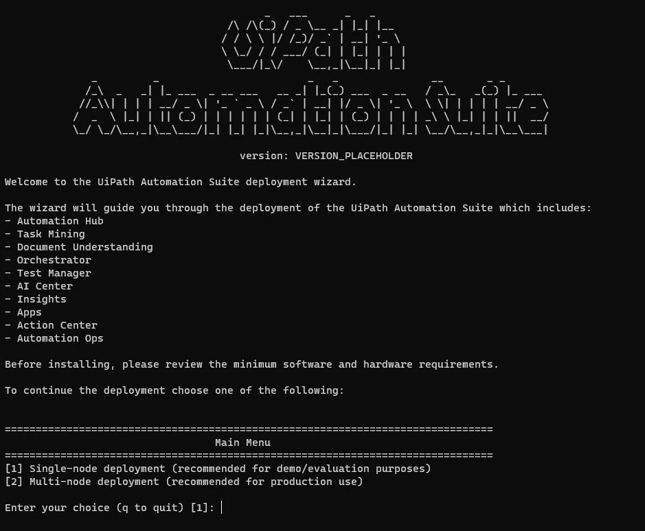

Inicia el asistente interactivo utilizando los siguientes comandos.
Nota:
This script is primarily used for Automation Suite and the displayed information (products, requirements) is relative to Automation Suite. The config file will be adapted to our needs in the next steps of the procedure.
cd /opt/UiPathAutomationSuite
chmod +x ./installUiPathAS.sh

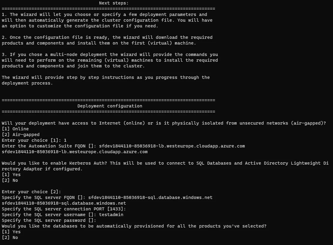

Al iniciar el asistente de instalación, se muestra el menú principal. En este menú, tendrás que elegir el modo de implementación deseado: multinodo o nodo único. Se te pedirá detalles sobre cada modo cuando se realice una elección. A continuación, tienes la posibilidad de continuar con la elección actual o volver al menú principal.
  1. Accept the license agreement.
  2. Selecciona el modo implementación: selecciona la opción de implementación de nodo único.
  3. Selecciona Continuar.
  4. Selecciona instalación en línea.
  5. Selecciona la instalación básica.
  6. Introduzca el nombre de host de DNS.
  7. Especifique si desea utilizar la autenticación de Kerberos para conexiones SQL.
  8. Introduzca la URL de SQL Server. Siga las instrucciones para introducir el puerto de conexión, el nombre de usuario y la contraseña.

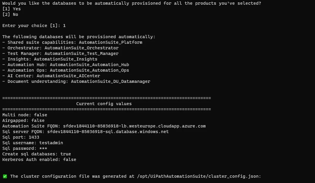

  9. Especifica si quieres que el instalador cree automáticamente las bases de datos necesarias.
El archivo de configuración del clúster se generará con una carpeta como se muestra en la siguiente imagen.
Nota:
Tan pronto como genere el archivo de configuración y la carpeta, puede salir del asistente y proceder con los pasos restantes para completar la instalación. Puedes ignorar lista de productos, ya que la actualizaremos en los siguientes pasos.
Se genera una primera versión del archivo cluster_config.json" id="1"/>. Actualizaremos este archivo para la instalación de AI Center.
