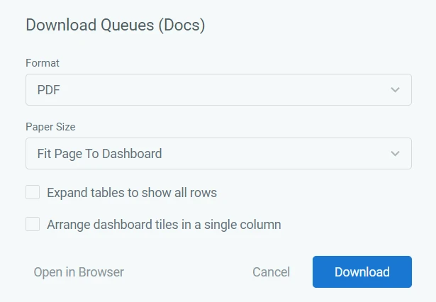

Dashboard-Download – Erweitert
Diese Option bietet Ihnen zusätzliche Konfigurationsoptionen und ermöglicht Ihnen das Herunterladen von Dashboards entweder als .pdf oder als .csv-Datei.
Führen Sie dazu die folgenden Schritte aus:

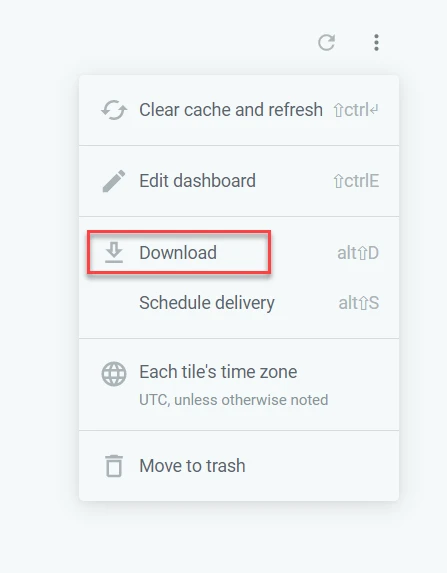

Öffnen Sie das gewünschte Dashboard, klicken Sie auf das 3-Punkte-Menü in der oberen rechten Ecke des Dashboards, und wählen Sie Herunterladen aus.
Wählen Sie aus dem resultierenden Popup das gewünschte Format (
.pdfoder.csv) und die Papiergröße aus und überprüfen Sie die gewünschten Optionen. -
Klicken Sie auf die Schaltfläche Herunterladen, wenn die Konfiguration abgeschlossen ist.

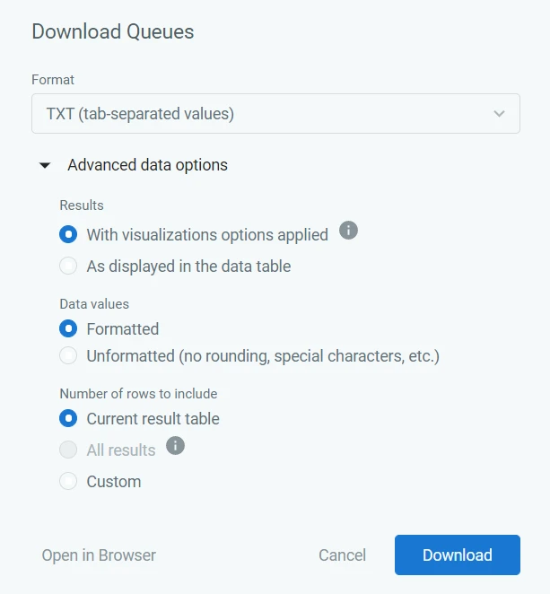

Daten herunterladen
Sie können auch Daten aus einzelnen Widgets exportieren.
Klicken Sie auf das 3-Punkte-Menü neben einer beliebigen einzelnen Kachel und wählen Sie Daten herunterladen aus. Ein neues Fenster wird geöffnet, in dem Sie Ihren Download anpassen können.
Wählen Sie im resultierenden Fenster das gewünschte Dateiformat aus. Die folgenden Optionen sind verfügbar:
.txt(durch Tabstopp getrennte Werte) -
Excel-Tabelle (Excel 2007 oder höher)
.csv -
.json -
.html -
Markdown
.png(Bild der Visualisierung)
Weitere Optionen finden Sie unter dem Pfeil neben erweiterte Datenoptionen.
Wählen Sie im Abschnitt Ergebnisse aus, ob Visualisierungseinstellungen auf Ihre heruntergeladenen Daten angewendet werden sollen.
- Wenn Sie Mit angewendeten Visualisierungsoptionen wählen, wendet Insights einige der Visualisierungseinstellungen auf Ihren Download an, sodass Ihr Download einem Tabellendiagramm ähnlich erscheint. Jede der folgenden Einstellungen in den Menüs Diagramm, Serie und Formatierung, die für die Visualisierung konfiguriert sind, werden auf die heruntergeladenen Daten angewendet:
Zeilennummern anzeigen
Gesamtsummen ausblenden
Zeilensummen ausblenden
Begrenzen Sie die angezeigten Zeilen auf maximal 500 angezeigte oder ausgeblendete Zeilen.
Vollständigen Feldnamen anzeigen
Benutzerdefinierte Bezeichnungen für jede Spalte (Looker verwendet Feldbeschriftungen als gerenderten Wert in der JSON-Ausgabe).
Bedingte Formatierung für Downloads von Tabellendiagrammvisualisierungen im Excel-Format.
Wichtig:Bedingte Formatierungen werden bei Datendownloads im Excel-Format mit den Tabellendiagrammvisualisierungen nur angezeigt, wenn die Regel „Zusammen mit einer Skalierung“ angewendet wird.
- Wenn Sie Wie in der Datentabelle angezeigt auswählen, werden die Visualisierungsoptionen nicht angewendet, und der Download wird wie die Datentabelle im Abschnitt „Daten“ des Analysefensters angezeigt.
Wählen Sie im Abschnitt Werte aus, wie die heruntergeladenen Abfrageergebnisse angezeigt werden sollen:
- Wenn Sie Unformatiert auswählen, wird keine Sonderformatierung auf Ihre Abfrageergebnisse angewendet, z. B. das Aufrunden langer Zahlen oder das Hinzufügen von Sonderzeichen, die möglicherweise eingerichtet wurden.
- Wenn Sie Formatiert auswählen, ähneln die Daten der Ansicht in den Analysefenstern in Insights.
Sie können auswählen, wie viele Daten Sie herunterladen möchten:
- Aktuelle Ergebnistabelle: Die Anzahl der Zeilen, die durch das Zeilenlimit Ihres Analysefensters angegeben ist.
- Alle Ergebnisse: Alle Ergebnisse, die von der Abfrage zurückgegeben werden.
- Benutzerdefiniert: Eine benutzerdefinierte Anzahl von Zeilen.
