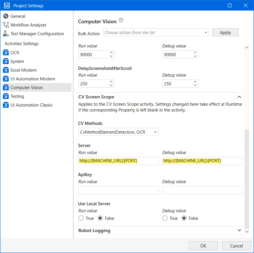

Ändern des Endpunkts für „CV Screen Scope“​
Um den Endpunkt für CV Screen Scope zu ändern, wechseln Sie zu UiPath Studio > Ihr Projekt > Projekteinstellungen > Computer Vision > CV Screen Scope > Server > Wert ausführen/Wert debuggen > und ändern Sie https://cv.uipath.com in http://[MACHINE_URL]:[PORT], wobei [MACHINE_URL] der Endpunkt ist der Maschine, auf der der Server bereitgestellt wird, und [PORT] ist der eindeutige Port, auf dem der Computer Vision-Server eingerichtet wird.

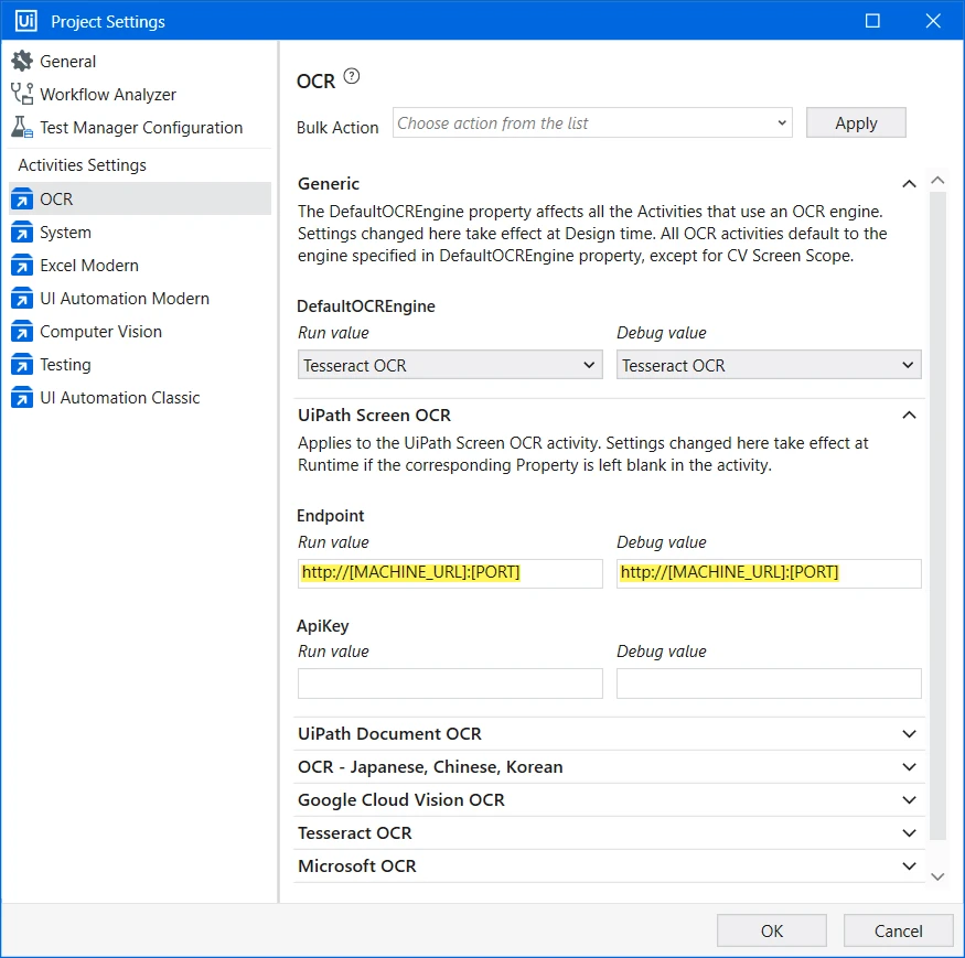

Ändern des Endpunkts für „UiPath Screen OCR“​
Um den Endpunkt für UiPath Screen OCR zu ändern, wechseln Sie zu UiPath Studio > Ihr Projekt > Projekteinstellungen > OCR > UiPath Screen OCR > Endpunkt > Wert ausführen/Wert debuggen > und ändern Sie https://ocr.uipath.com in http://[MACHINE_URL]:[PORT], wobei [MACHINE_URL] die Adresse ist der Maschine, auf der der Server bereitgestellt wird, und [PORT] ist der eindeutige Port, auf dem der Computer Vision-Server eingerichtet wird.
