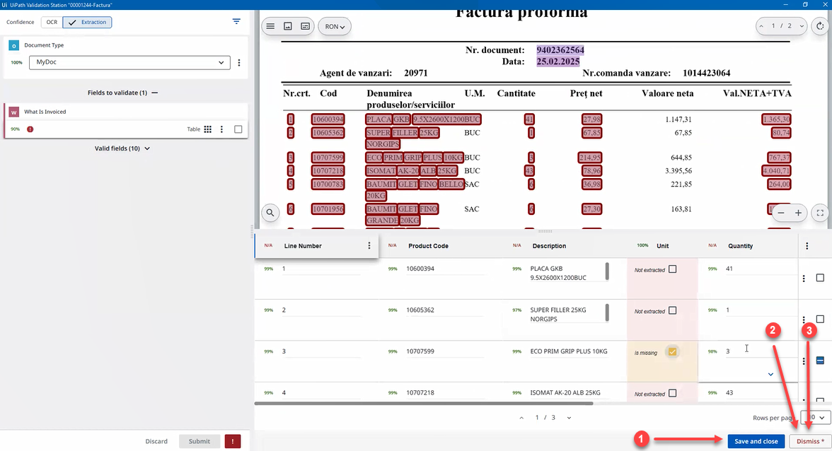

Die folgende Abbildung zeigt die Benutzeroberfläche der klassischen Validierungsstation für den aktuellen Prozess.
Abbildung 1. Aktueller Prozess in der klassischen Validierungsstation

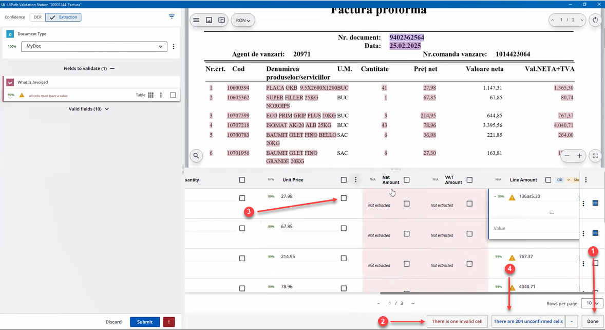

Die folgende Abbildung zeigt die Benutzeroberfläche der Kompakten Validierungsstation für den aktualisierten Prozess.
Abbildung 2. Aktualisierter Validierungsprozess für die Kompakte Validierungsstation

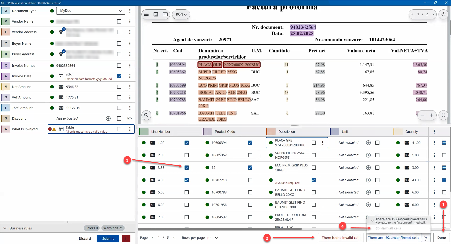

Die folgende Abbildung zeigt die Benutzeroberfläche der klassischen Validierungsstation für den aktualisierten Prozess.
Abbildung 3. Aktualisierter Validierungsprozess für die klassische Validierungsstation
