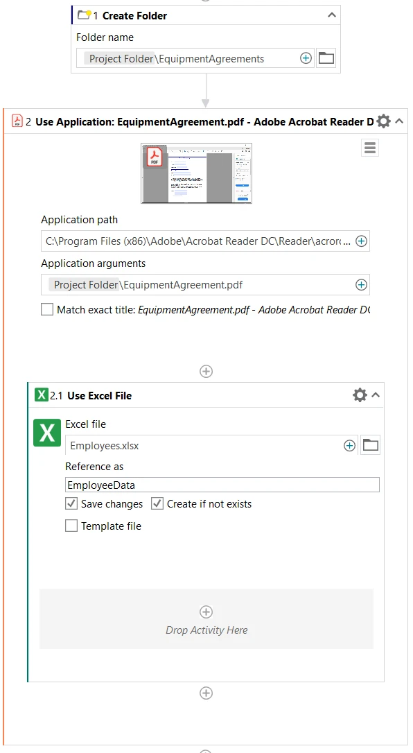

Click Add activity
in the Designer panel, and then find the Create Folder activity in the search box at the top of the screen and select it. The activity is added to the Designer panel. -
在“创建文件夹”活动中,单击加号
单击“文件夹名称”字段右侧的,然后选择“文本” 。在文本生成器中,输入EquipmentAgreements。您已表明要在项目文件夹中创建一个名为 EquipmentAgreements 的文件夹。
Click Add activity
below Create Folder, and then find the Use Application/Browser activity in the search box at the top of the screen and select it. The activity is added to the Designer panel. -
在“使用应用程序/浏览器”活动中:
单击“指定应用程序”,然后将鼠标指针移至打开 PDF 的 Acrobat 窗口。当窗口以蓝色突出显示时,请单击窗口中的任意位置。
“使用应用程序/浏览器”活动已更新,该活动内会显示窗口的屏幕快照,“应用程序路径”字段中会显示可执行文件的路径。
单击字段右侧的“加号”
(在“应用程序参数”字段右侧),然后选择“文本” 。在文本生成器中,输入EquipmentAgreement.pdf。您已表明希望自动化在 Adobe Acrobat 中打开文件 EquipmentAgreement.pdf。
Click Add activity
inside Use Application/Browser, and then find the Use Excel File activity in the search box at the top of the screen and select it. The activity is added to the Designer panel. -
在“使用 Excel 文件”活动中:
Click Browse
next to the Excel file field, and then browse to and select the file Employees.xlsx. -
在“引用为”字段中,输入
EmployeeData。您已表明将使用在自动化中称为 EmployeeData 的 Employees.xlsx 文件。

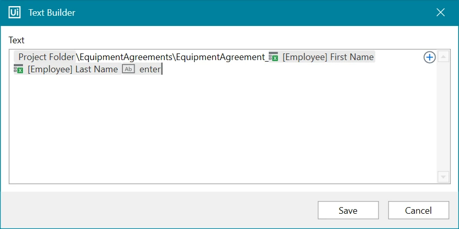

文本应如下图所示:
- 粘贴在第 16 步中复制的路径。
- 输入
\EquipmentAgreements\EquipmentAgreement_。 - Click Plus
on the right side, and then select Employee > First Name. - Click Plus
on the right side, and then select Employee > Last Name. - Click Plus
on the right side, and then select Special Keys > Enter. - 单击“保存”。
您已表明要使用包含员工姓名的文件名在 EquipmentAgreements 文件夹中保存各 PDF 文件。

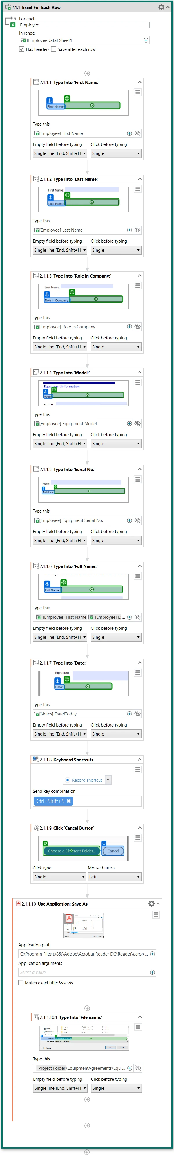

“遍历 Excel 中的行”活动应如下图所示(对于较大的视图,请右键单击该图像并将其保存):
