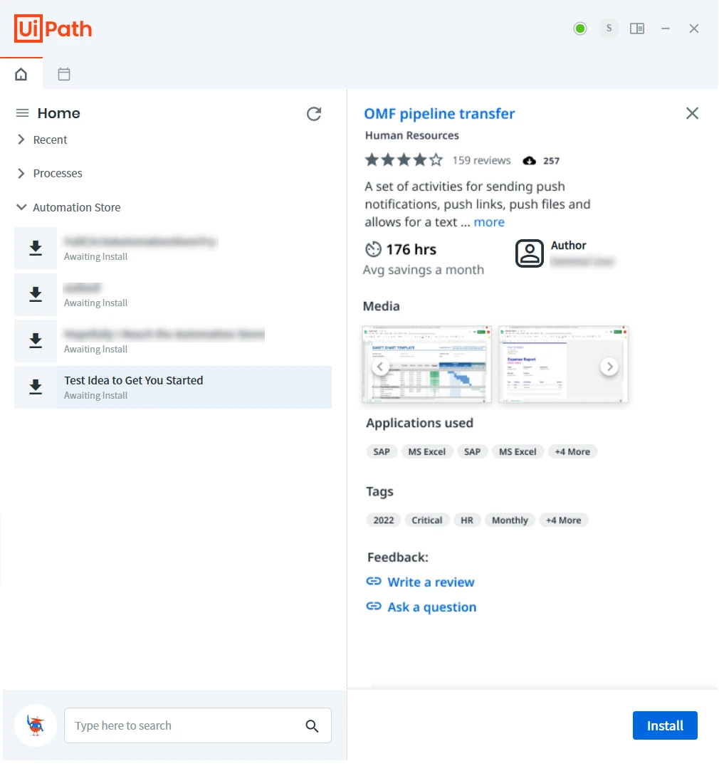

安装自动化
自动化商店中所有可用的自动化都可以在 UiPath Assistant 主页的“自动化商店”部分中找到。要将自动化添加到您的流程列表中,请选择该自动化,然后单击“安装”。
在 macOS 上使用自动化商店微件时,只能运行跨平台自动化。非跨平台流程启动时将失败,并显示以下错误:The process cannot run on macOS because it is not compatible with this platform。
自动化的字段说明
选择自动化将显示有关此自动化的其他信息,如下表所述。
| 字段 | 描述 |
| 标题 | 自动化的标题。单击标题即可转到特定自动化的自动化商店网页。 |
| 类别 | 显示自动化的类别(例如人力资源、财务、IT)。 |
| 描述 | 作者提供的自动化说明。 |
| 评分 | 基于用户反馈的自动化平均评分。 |
| 评论 | 评论总数。 |
| 作者 | 自动化构建者的姓名。 |
| 下载次数 | 下载了此自动化项目的人数。 |
| 每月平均节省成本 | 该自动化平均可为企业用户节省多少小时。 |
| Media | 作者为自动化提供的媒体文件(如有)。 |
| 应用程序 | 自动化中使用的应用程序(例如,Excel、Outlook)。 |
| 发送评论或问题 | 单击此链接以转到自动化商店网页,您可以在其中添加有关自动化的评论或问题。 |
| 标签 | 此部分显示为流程添加的自定义标签。 |
更新已安装的自动化
如果从自动化商店添加的流程有更新,则在流程列表中选择自动化时,系统将显示“更新”选项卡。选择“更新”选项卡,然后单击“更新”按钮以获取最新版本。

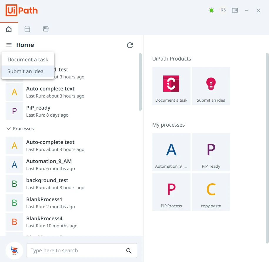

在 Automation Hub 中共享概念
If you know of a repetitive task or a process that could be automated, you can easily go to Automation Hub and share your idea directly from the Assistant. On the Assistant homepage, select the menu
next to Home, and then select Submit an idea, or click the Submit an Idea tile from the Launchpad.
这将在 Automation Hub 中打开一个问卷调查,用于添加自动化概念的详细信息并将其提交以供审核。
您可以从 UiPath Assistant 的“首选项”菜单中的“启动台”部分启用或禁用“Automation Hub:提交概念”菜单。

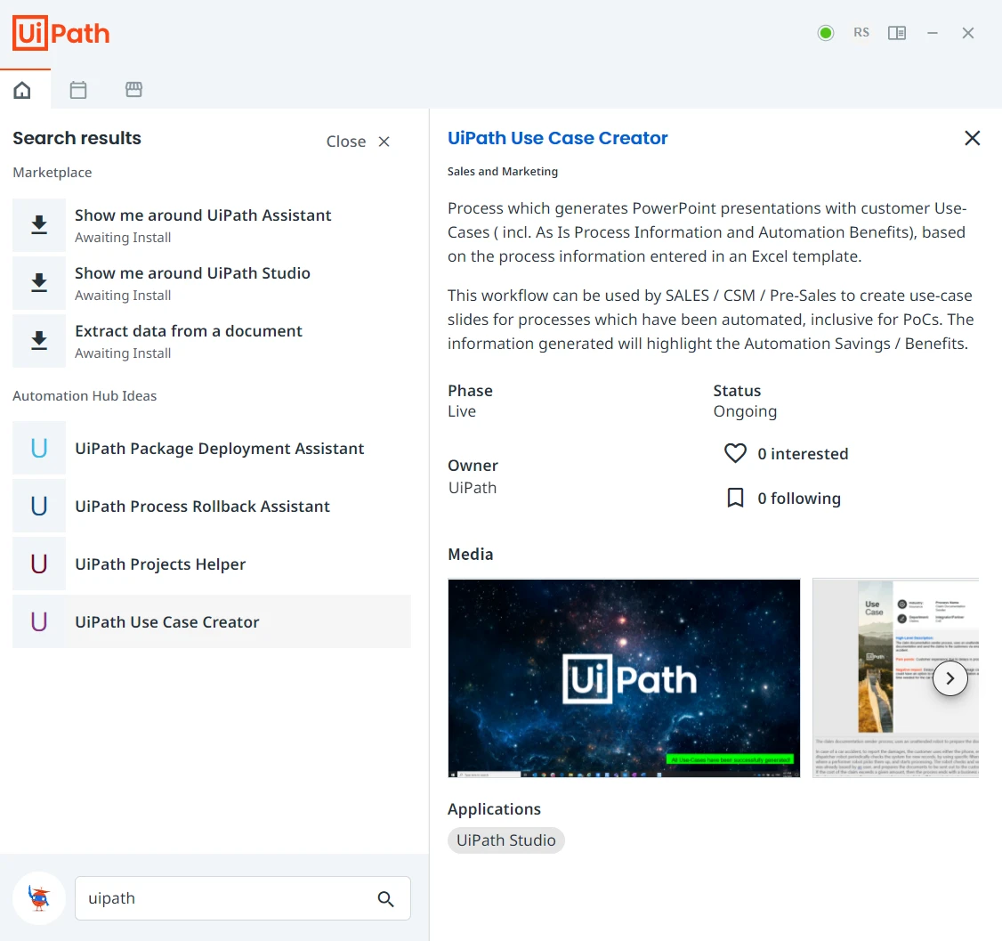

搜索相关的 Automation Hub 概念
部署自动化商店微件后,Assistant 中的搜索功能还会返回属于 Automation Hub 的一部分,但未在自动化商店中部署的相关概念。它还会返回 Marketplace 中的搜索结果。
