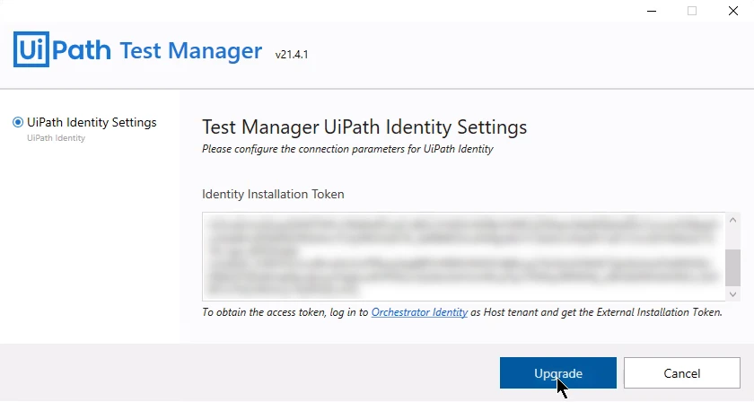

Atualizar da versão 2020.10 para a 2021.4 ou superior
Neste cenário de atualização, você precisa fornecer o Token de Instalação do Identity. Você pode gerar o token de instalação por meio do Gerenciamento de Identidades da UiPath fazendo login como o tenant do host.
Abra o pacote de instalação do UiPath Test Manager, prossiga pelo contrato de licença e cole o token de instalação no campo Token de Instalação do Identity.
Clique em Atualizar para continuar e confirme se você fez backup do seu banco de dados. O Test Manager é então instalado em sua máquina.
