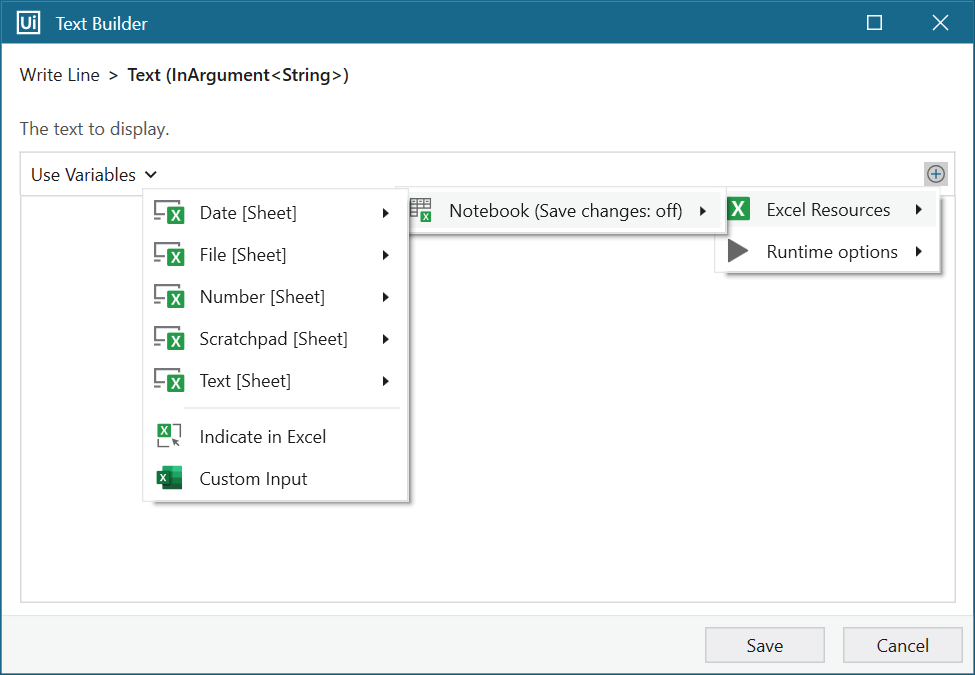

Menu Mais no construtor de texto
Em projetos do Windows, agora você pode usar o Plus
menu para configurar dados no Text Builder em atividades que usam a experiência de design disponível em projetos multiplataforma.

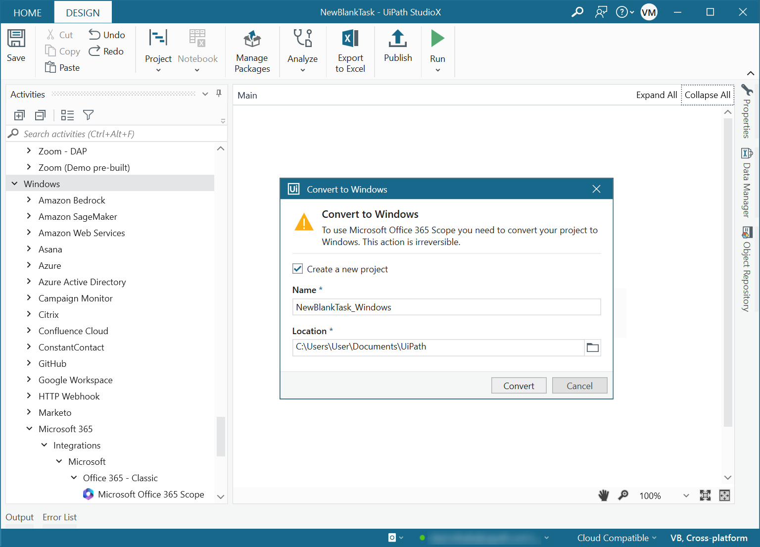

Converter projetos multiplataforma para Windows
Para beneficiar-se das atividades que estão disponíveis apenas em projetos Windows, você pode converter projetos multiplataforma para a compatibilidade com o Windows. Isso facilita o aprimoramento de um projeto multiplataforma do Studio Web com automação de área de trabalho no StudioX. Por exemplo, é possível integrar perfeitamente as atividades de Automação de Interface Gráfica de área de trabalho ou Excel a um fluxo de trabalho de nuvem existente. Para saber mais, consulte Criação de projetos multiplataforma no guia do Studio.
Converter projetos Windows herdados para Windows
Além de converter um projeto multiplataforma para a compatibilidade com o Windows, agora você também pode converter um projeto Windows herdado para Windows. Isso oferece a vantagem de acompanhar novas funcionalidades e melhorias que não estão disponíveis em projetos que usam o .NET Framework 4.6.1. Para converter um projeto Windows herdado, basta selecionar Projeto > Converter para Windows na faixa de opções na parte superior da janela do StudioX e seguir as mesmas etapas que a conversão de um projeto multiplataforma para Windows.

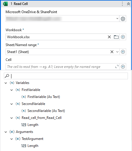

Acessar propriedades de variáveis e argumentos na janela Usar variável
Em projetos Windows e multiplataforma, agora você pode acessar as propriedades de variáveis e argumentos na janela de seleção de variáveis (por exemplo, ao selecionar Mais
> Use Variável no lado direito dos campos de entrada da atividade). Para obter mais informações, consulte Noções básicas de automação.
