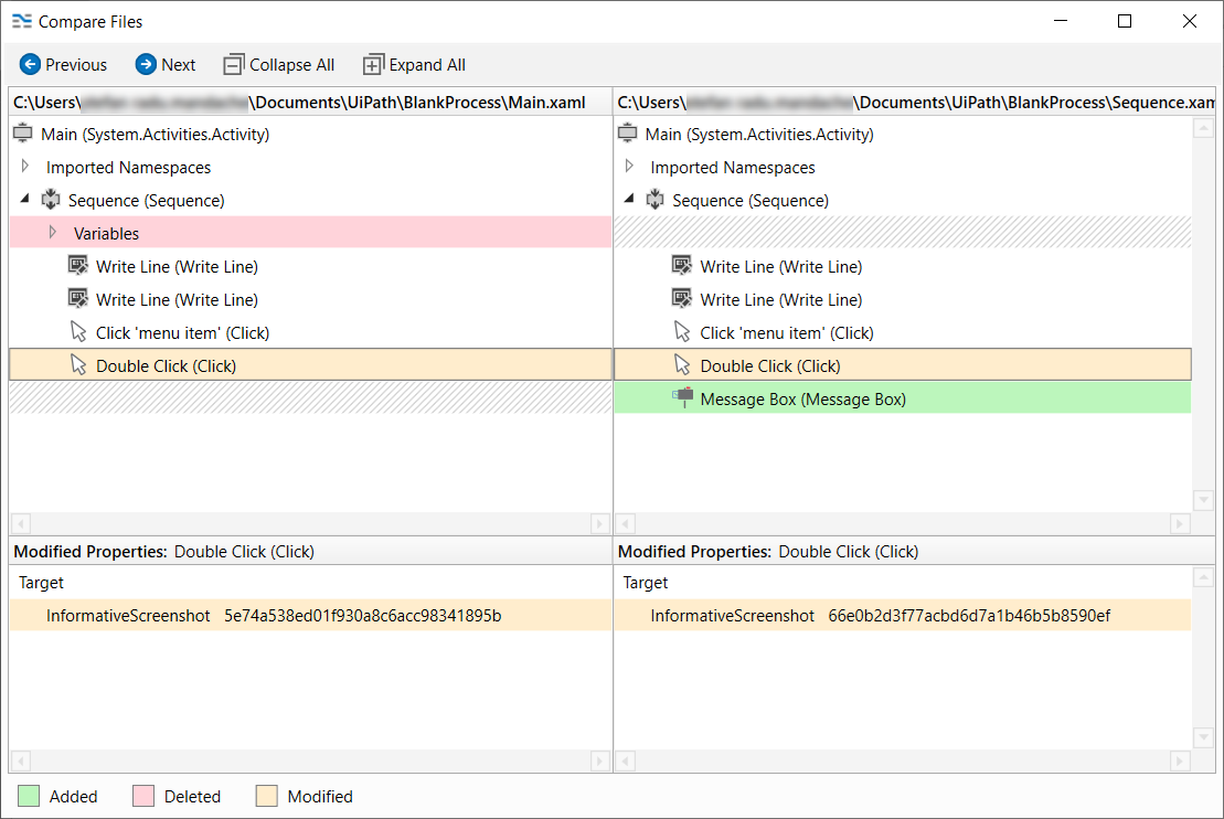

Como comparar arquivos
A funcionalidade Comparar Arquivos no Studio para identificar diferenças entre dois arquivos XAML usando o menu de contexto do painel Projeto.
A comparação de dois arquivos similares no mesmo projeto de automação é feita usando as duas opções do menu de contexto no painel Projeto.
A janela Comparar Arquivos pode ser usada para comparar diferenças entre dois arquivos .xaml, sejam de processos ou bibliotecas, desde que contenham fluxos de trabalho similares.A funcionalidade também está disponível para cópias locais de arquivos com controle de versão.

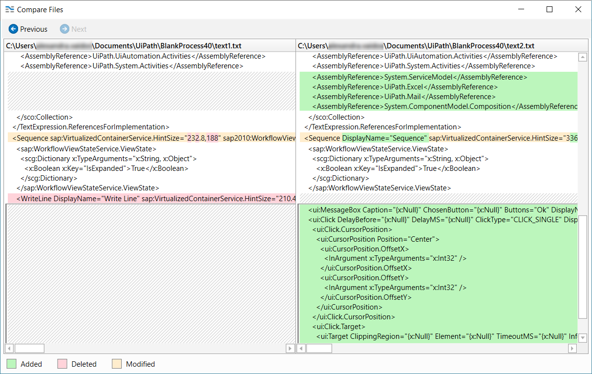

Além disso, é possível usar a janela Comparar Arquivos para comparar dois arquivos project.json locais ou com controle de versão que façam parte do mesmo projeto, assim como arquivos ".txt".
Utilizando Comparar Arquivos
No painel Projeto , abra o menu de contexto para o primeiro arquivo e, no menu de contexto, selecione Selecionar para Comparar. O arquivo é marcado para comparação.
No mesmo painel Projeto , abra o menu de contexto para o segundo arquivo e selecione Comparar com Selecionado. O segundo arquivo é selecionado para comparação e a janela Comparar Arquivos será aberta.
O primeiro arquivo .xaml selecionado para comparação ficará no lado esquerdo da janela, com seu caminho na parte superior.O segundo arquivo é apresentado à direita, acompanhado de sua localização.
A funcionalidade Comparar Arquivos também está disponível para arquivos GIT, SVN ou TFS com controle de versão, permitindo comparar arquivos .xaml, project.json e .txt, que façam parte do mesmo projeto de automação.
Os nomes de dependência são organizados em ordem alfabética para ajudar no processo de comparação entre os dois arquivos project.json.
Descrições dos campos da janela Comparar Alterações
| Opção | Description |
| Anterior | Segue para a alteração anterior nos arquivos comparados. |
| Avançar | Segue para a próxima alteração nos arquivos comparados. |
| Recolher Tudo | Fecha todos os nós nos arquivos .xaml. |
| Expandir Tudo | Expande todos os nós nos arquivos .xaml. |
