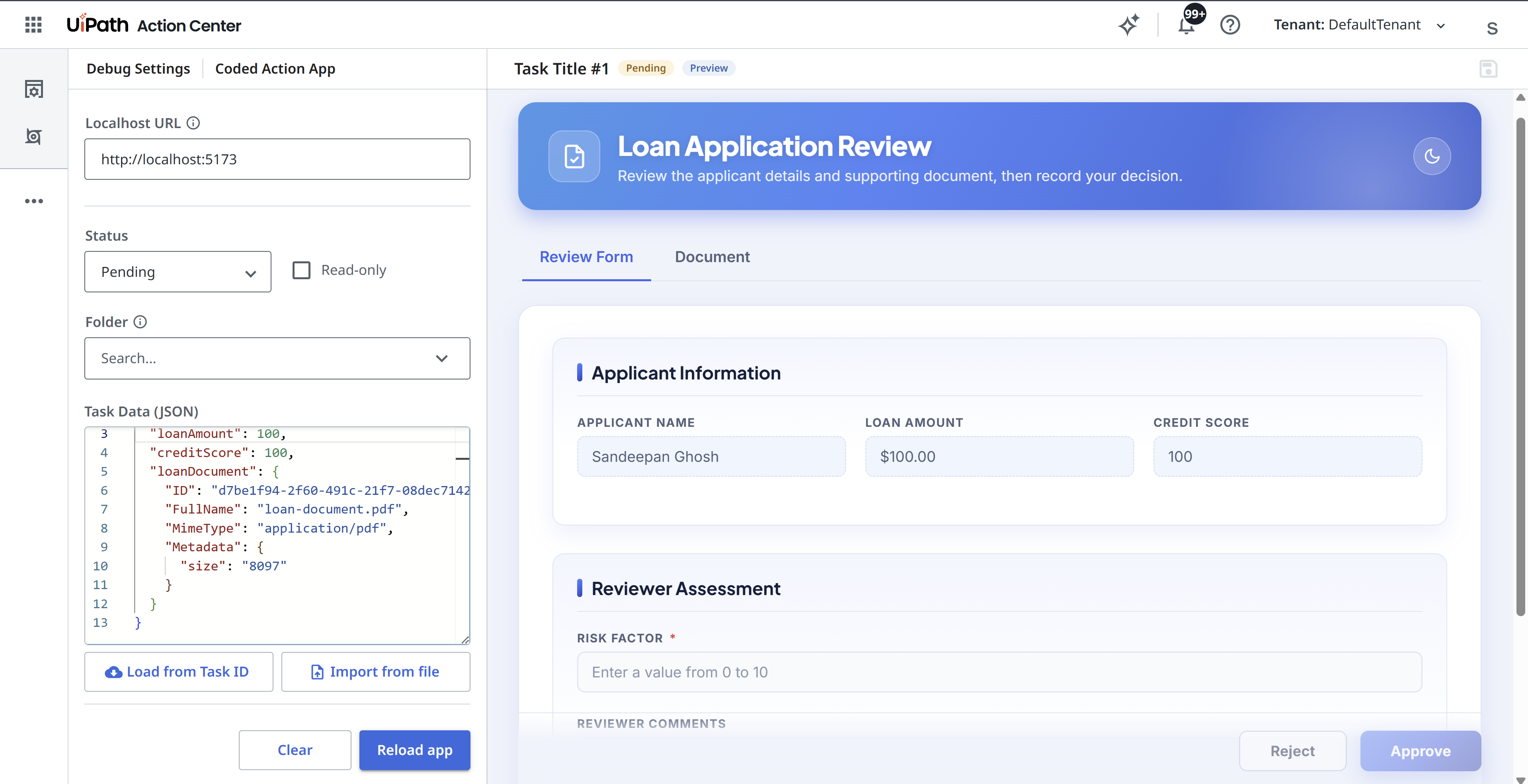

O Action Center oferece uma experiência de simulação de tarefas para Apps de ação codificada executados no localhost. São necessárias duas configurações no lado da UiPath antes que funcione.
Adicione o URI de redirecionamento do Action Center ao seu aplicativo externo​
Adicione o URI de redirecionamento https://<host>/<orgId>/<tenantId>/actions_ ao aplicativo externo que seu aplicativo de ação usa, onde <host> é o ambiente no qual você se conecta, como cloud.uipath.com.
<orgId> e <tenantId> são os GUIDs, não os nomes da organização e do tenant mostrados na barra de endereços do navegador. Uma entrada ausente ou que usa nomes em vez de GUIDs falha com invalid_request ou Invalid redirect_uri.
Para recuperar ambos os GUIDs, faça login com uip login e, em seguida, execute:
uip login status --output json
A resposta os retorna como OrganizationId e TenantId.
Essa entrada normalmente é adicionada na primeira vez que um aplicativo de ação codificada que usa o aplicativo externo é implantado. Para ler o valor exato que seu aplicativo envia, abra o aplicativo e copie redirect_uri da solicitação /identity_/connect/authorize na guia de rede do seu navegador.
Abra a página de depuração do Action Center​
  1. Vá para https://<host>/<orgName>/<tenantName>/actions_/debug/coded-action-app Esta página aborda sua organização e o tenant por nome, ao contrário do URI de redirecionamento.
  2. Insira os detalhes do aplicativo e, em seguida, carregue-o.
