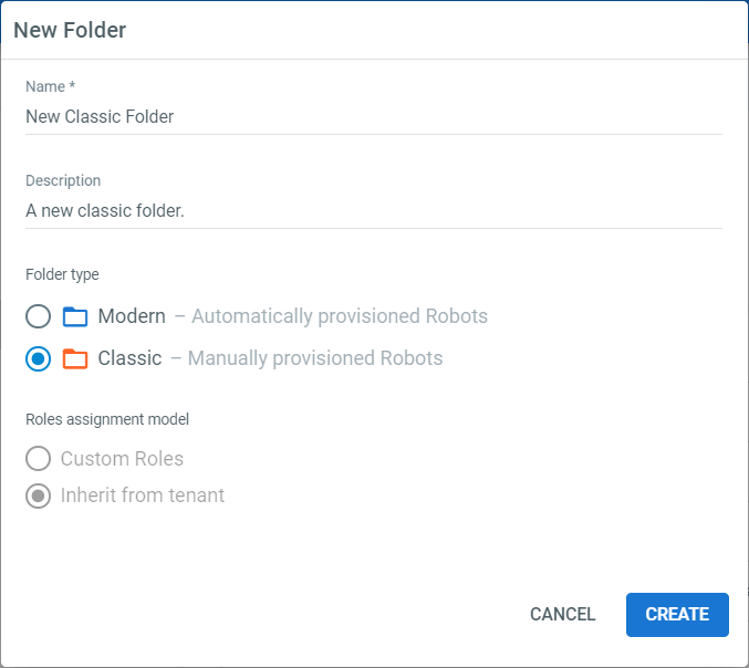

  1. From the Folders page, click the New First Level Folder button. The New First Level Folder window appears.
  2. [名前] フィールドに、フォルダーの名前を入力します。
  3. (Optional) In the Description field, enter a description of the folder.
  4. For Folder type, select Classic using the corresponding radio button. Note that the Role assignment model is automatically set to Inherit from tenant and cannot be edited.
  5. [作成] をクリックします。フォルダーが作成され、[フォルダー] ページに表示されます。

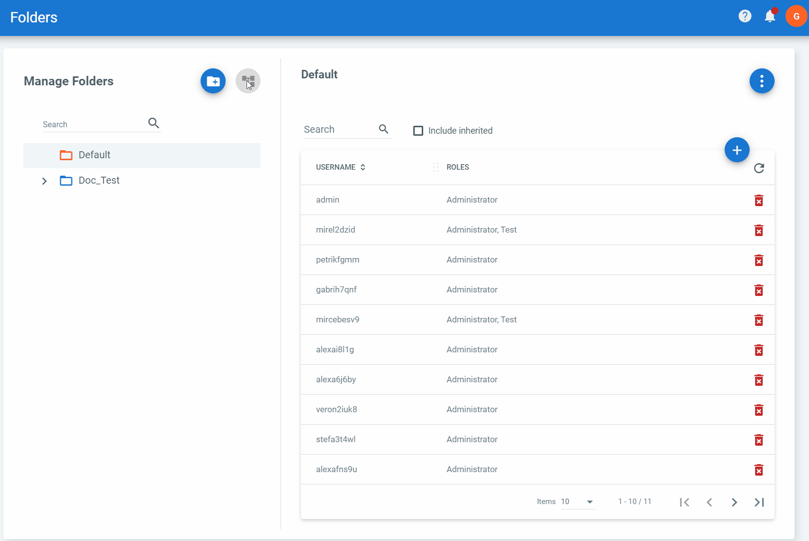

  1. [フォルダーを管理] ペインの [フォルダー] ページから、管理するフォルダーをクリックします。フォルダーとそのユーザー (存在する場合) がダッシュボードに表示されます。
  2. [ユーザーを割り当て] ボタンをクリックして、[ローカル ユーザーを割り当て] オプションを選択します。[ユーザーを割り当て] ウィンドウが表示されます。
  2. [ユーザーを割り当て] ボタンをクリックして、[AD ユーザーまたはグループを割り当て] オプションを選択します。[ユーザーを割り当て] ウィンドウが表示されます。
