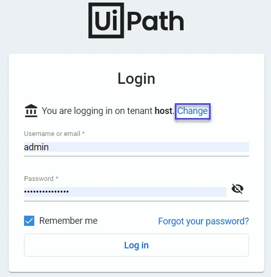

過去にホスト テナントを使用してログインした場合は、テナントを「Default (既定)」に変更する必要があります。
  1. テナントがホストに設定されている場合は、次のメッセージが表示されます。
  2. ログアウト ボタンをクリックします。
  3. [変更] をクリックしてテナントを指定します。
  4. [テナント名] にテナントとして「Default (既定)」と入力します。
  5. 資格情報を入力して [ログイン] をクリックします。
