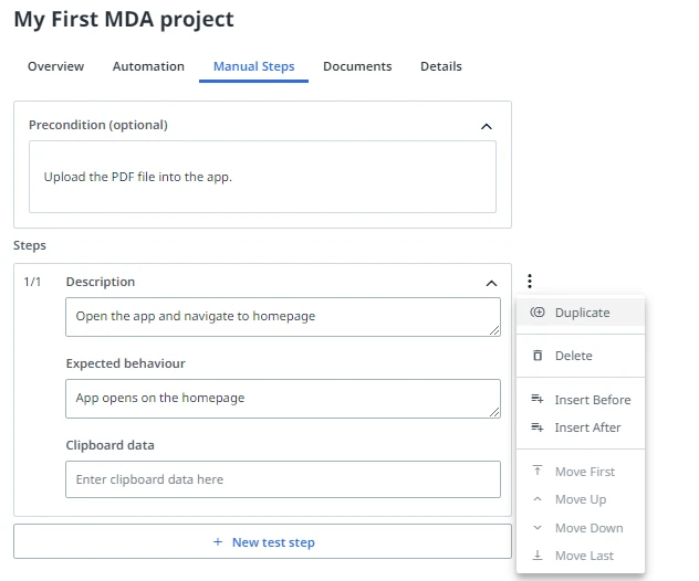

  4. Accédez à Étapes manuelles (Manual Steps) et cliquez sur une étape pour développer le panneau.
  5. Configurez les détails de l'étape suivants :
    • Précondition (facultatif) : détaillez les tâches que vous devez exécuter avant que le test démarre. Cela ne fera pas partie du workflow du cas de test, mais vous devrez effectuer ces tâches avant de commencer les étapes proprement dites.
    • Description : ajoutez une description courte et précise.
    • Comportement attendu : vous pouvez indiquer si quelque chose doit se produire ou être vérifié (par exemple, VAT is displayed as 32.44).
    • Clipboard data: You can define a Clipboard value so you do not have to manually type into the input fields. For a specific use case scenario, see Copying Clipboard Values.
      La limite de caractères pour le champ Données du Presse-papiers est de 255 caractères.
      Remarque :
      • Envisagez d'ajouter une seule action pour chaque étape.
      • Pour dupliquer, supprimer et repositionner les étapes, cliquez sur l'ellipse verticale d'une étape et choisissez une action dans la liste déroulante.
  6. Cliquez sur Nouvelle étape de test (New test step) pour ajouter plusieurs étapes à votre cas de test. Les détails des étapes sont enregistrés automatiquement.
