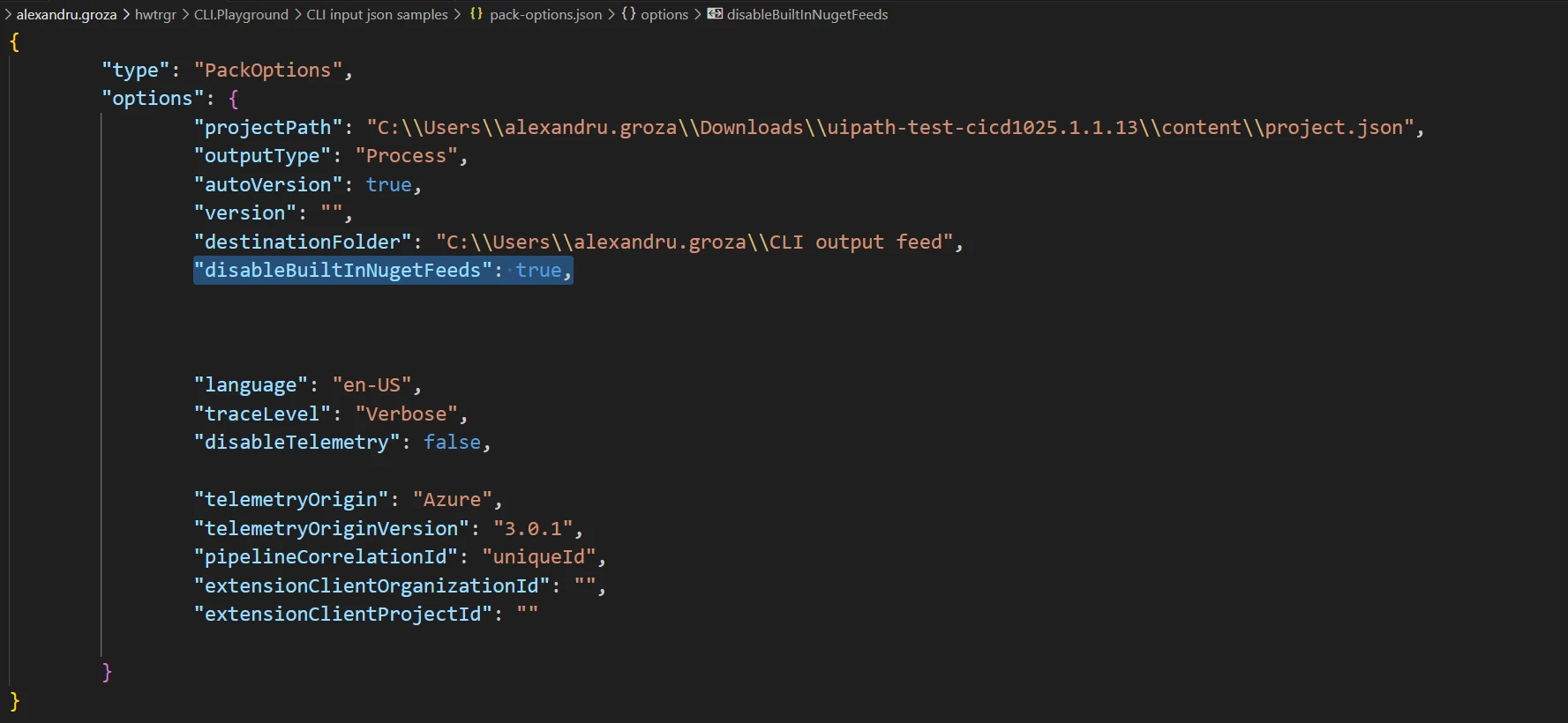

Par défaut, uipcli recherche les dépendances dans les flux intégrés suivants :
Vous pouvez spécifier uipcli pour ne pas utiliser les flux intégrés en définissant le paramètre --disableBuiltInNugetFeeds . Ce paramètre peut être utilisé pour les tâches suivantes : analyze, pack et test run. Lorsque vous exécutez uipcli avec un fichier de configuration, réglez "disableBuiltInNugetFeeds": true.

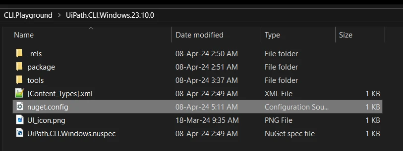

  2. Placez le fichier nuget.config personnalisé dans le dossier où uipcli est mis en cache :
