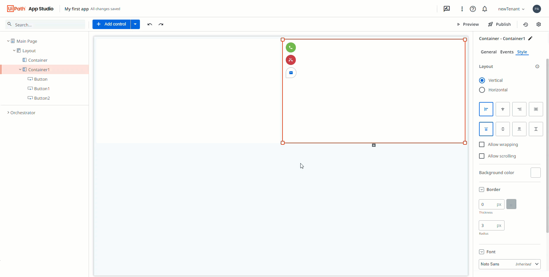

Mise en page (Layout) : déterminez comment les commandes du conteneur sont positionnées :
- Horizontal/Vertical : l'orientation des commandes.
- Alignement (Alignment) : l'alignement des commandes dans le conteneur.
- Autoriser l'encapsulage (Allow wrapping) : si cette option est sélectionnée, encapsule les commandes dans le conteneur.
- Autoriser le défilement (Allow scrolling) : si cette option est sélectionnée, elle permet de faire défiler l'intérieur du conteneur. Pour activer Autoriser le défilement (Allow scrolling), le conteneur doit avoir une hauteur fixe (disposition verticale) ou une largeur fixe (disposition horizontale).
