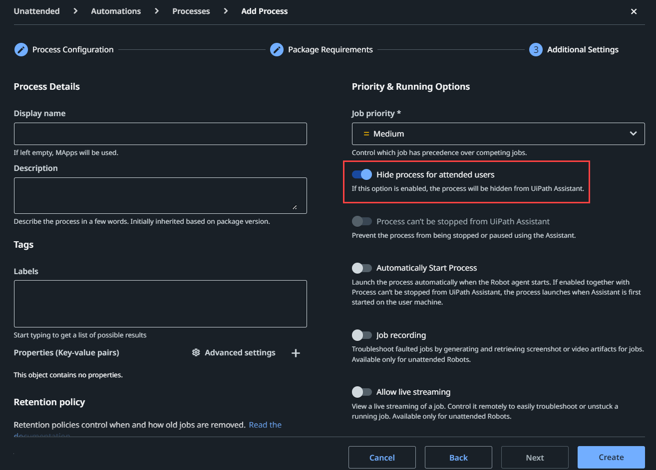

Ocultar procesos para los usuarios attended
Ahora tienes la opción de ocultar un proceso de la lista de automatizaciones en Assistant. De esta manera, puedes evitar que los usuarios ejecuten procesos a los que quizás no quieras que accedan. Para ello, simplemente debes habilitar la opción Ocultar proceso para attended users en el nivel de proceso.

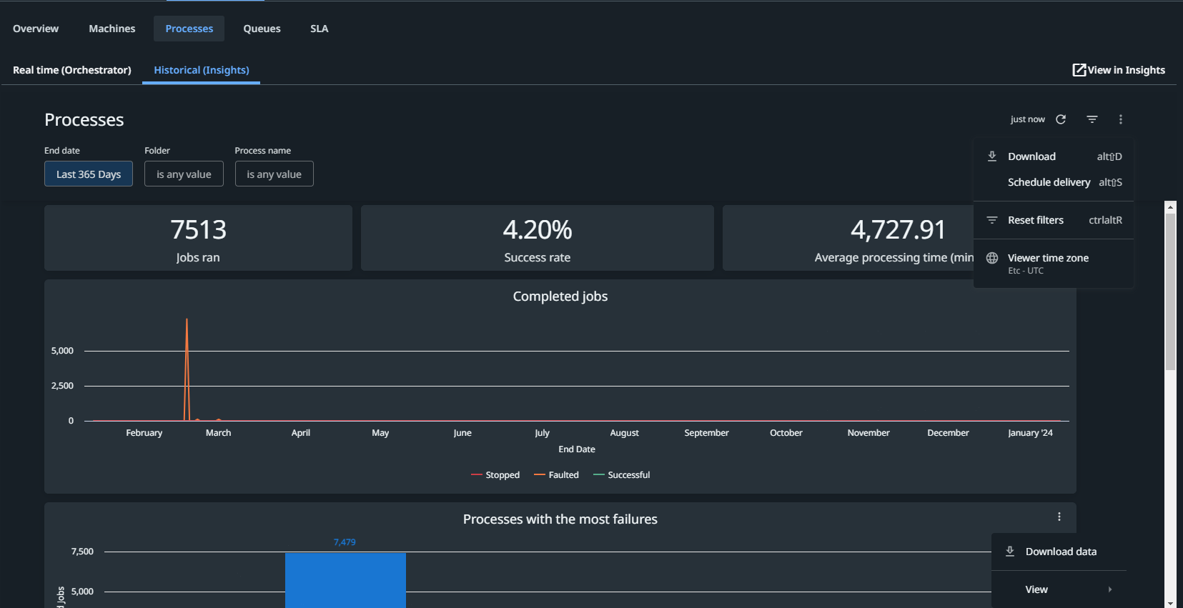

Introducir la supervisión histórica
Las secciones Máquinas, Procesos y Colas que aparecen en la página Supervisión, tanto a nivel de carpeta como de tenant, ahora se dividen en dos pestañas:
- Tiempo real (Orchestrator) proporciona la información que ya estarás acostumbrado a ver. El contenido de esta pestaña sigue actualizándose al instante.
- Histórico (Insights) incluye gráficos basados en los datos disponibles en Insights, que pueden remontarse hasta dos años atrás. Estos gráficos se sincronizan con Orchestrator con una cadencia de 20 minutos.
La pestaña Histórico (Insights) proporciona una serie de características que estamos seguros de que te serán muy útiles. Estos incluyen:
Varias opciones de filtrado en función del componente.
La opción descargar todo el panel o cada mosaico en el formato que elijas.
La posibilidad de programar la entrega de un informe a tu correo electrónico.
La opción Hacer clic en para filtrar por componente del panel.
Ten en cuenta que la pestaña Histórico (Insights) solo está disponible si tienes Insights habilitado.

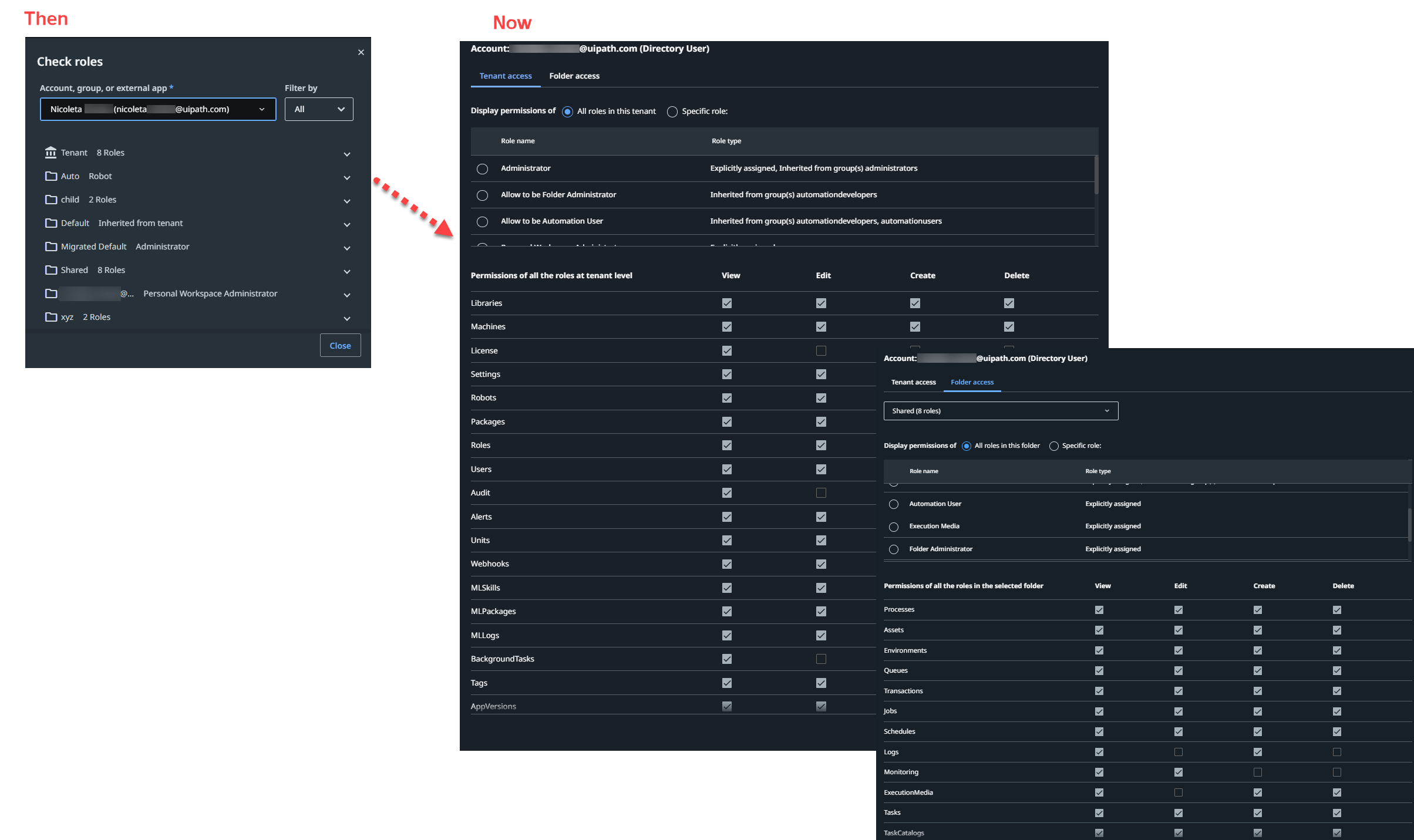

Comprobar los roles y permisos asignados
Nuestra misión de optimizar el marco de control de acceso continúa con una mejora significativa en la ventana de comprobación de roles y permisos.
Hasta ahora, todos los roles de tenant y carpeta se agrupaban en una lista, sin detalles sobre los permisos. Ahora, no solo tienes acceso a más información, sino que también te beneficias de una vista más fácil: los roles se muestran en categorías de tenants y carpetas independientes, todos los permisos incluidos en cada rol concedido están a la vista, y filtrar por rol o carpeta te permite centrarte en los detalles precisos que te interesan.

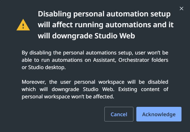

Cambios en la configuración de las automatizaciones personales
La pestaña Configuración de automatizaciones personales que aparece en la ventana de asignación de roles ha sufrido algunos cambios importantes:
- La opción Habilitar un espacio de trabajo personal para esta opción de usuario se ha cambiado su nombre a Crear un espacio de trabajo personal para este usuario y habilitar una experiencia de Studio Web óptima.
- La opción Crear un espacio de trabajo personal para este usuario y habilitar una experiencia de Studio Web óptima ya no se selecciona de forma predeterminada al habilitar las automatizaciones personales.
- Deseleccionar la opción Habilitar usuario para ejecutar automatizaciones desencadena un mensaje de advertencia que te informa de que hacerlo afectará a cualquier automatización en ejecución y podría degradar tu experiencia de Studio Web.

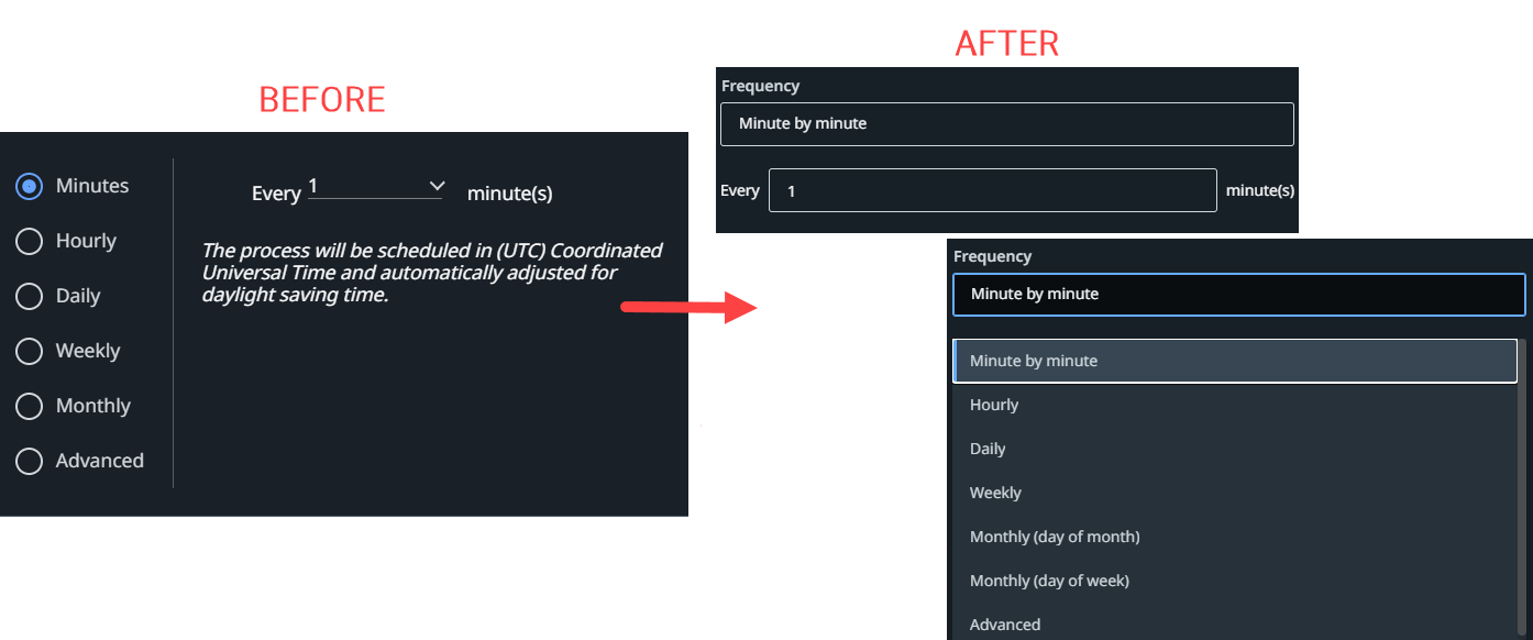

Renovación de frecuencia de ejecución de desencadenador
El selector de frecuencia en la ventana de creación o edición del desencadenador de tiempo se ha actualizado tanto en apariencia como en funcionalidad. Te darás cuenta de que el elemento de menú ahora es compacto y que se ha añadido una nueva opción, Mensual (día del mes), que te permite seleccionar la fecha deseada del mes.
Para obtener más información, consulta Crear un desencadenador de hora.

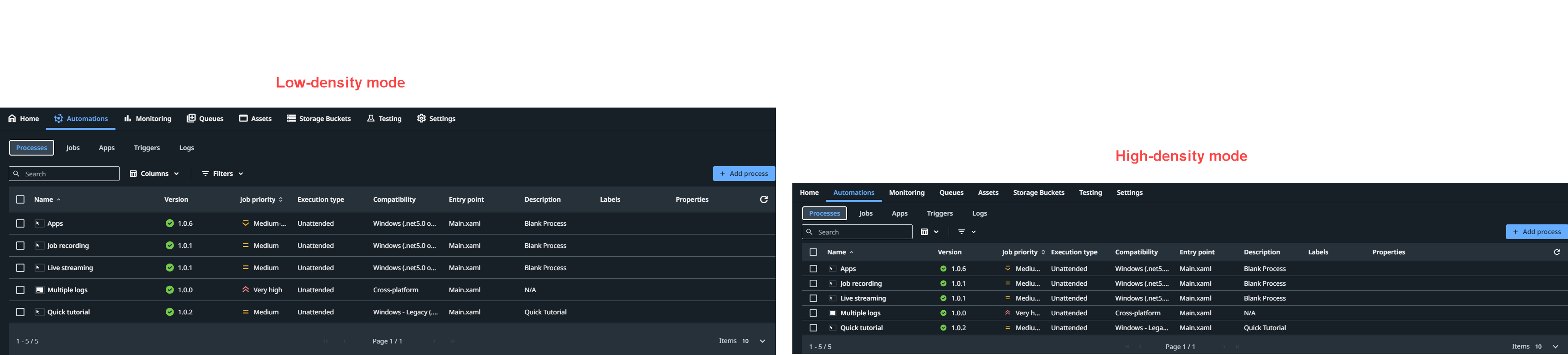

Cambiar la densidad de información en las cuadrículas de Orchestrator
Las mejores prácticas de experiencia del usuario, guiadas por tus sugerencias y casos de uso, siempre son lo más importante para el equipo de Orchestrator. Al intentar alinear nuestro diseño de producto a estas prácticas, estamos mejorando la densidad de visualización de la información de la cuadrícula. Esto significa que ahora verás tablas en modo compacto, que permite mostrar más elementos, en última instancia, aprovechando mejor el estado real de la pantalla.
Esta es una comparación de las dos vistas de densidad:
Estamos seguros de que la vista de alta densidad te proporcionará una mejor experiencia general:
- El espacio entre las filas de la tabla es más pequeño. La información sigue siendo perfectamente visible, ya que simplemente hemos eliminado los espacios en blanco.
- El número de filas que pueden caber en una sola página ha aumentado significativamente, por lo que hay más información disponible de un vistazo.
Sin embargo, tienes la opción de volver a una vista de baja densidad, deseleccionando la vista de alta densidad en la sección General > Configuración de la aplicación de tu configuración a nivel de tenant.
