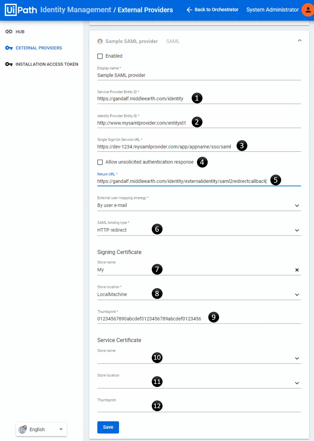

Configuración de los ajustes de SAML no disponible en la IU de Identity Server​
La siguiente solución aborda los escenarios en los que se haya instalado Orchestrator v2020.4 o posterior, y necesitarás una configuración específica para que el proveedor de SAML funcione.
Aunque la IU de Identity Server debería satisfacer la mayoría de tus necesidades en cuanto a la configuración de SAML, esta sección proporciona una forma de controlar los ajustes adicionales de SAML que no se exponen por defecto. Para obtener una lista completa de los ajustes disponibles, consulta la documentación oficial de Sustainsys.Saml2.
Sustainsys.Saml2 es la librería en la que depende Identity Server para la compatibilidad de SAML, y utiliza un archivo de configuración XML. Para obtener acceso a los campos que no están disponibles en la IU de Identity Server, deberás anular este archivo XML. El siguiente procedimiento describe cómo puedes administrarlo:
  1. Asegúrate de haber habilitado y configurado correctamente el proveedor de identidades externo SAML en la página Proveedores externos en el Portal de gestión de identidades.
  2. Edita los archivos appsettings.json o appsettings.Production.json para incluir la siguiente sección en el nivel de raíz. Esto indica a Identity Server que busque un archivo llamado saml2.xml en la misma carpeta que la aplicación web y el appsettings.jsono appsettings.Production.json.
    "Authentication": {
       "Saml2": {
         "ConfigFile": "saml2.xml"
    "Authentication": {
       "Saml2": {
  3. Crea un archivo XML llamado saml2.xml y añade la configuración de SAML.
  4. Asgina los campos en la página Proveedores externos en el portal Identity Management a los nodos correspondientes en saml2.xml.
    <?xml version="1.0" encoding="utf-8"?>
    <configuration>
      <configSections>
        <section name="sustainsys.saml2" type="Sustainsys.Saml2.Configuration.SustainsysSaml2Section, Sustainsys.Saml2" />
     </configSections>
      <sustainsys.saml2
          entityId="--1--"
          returnUrl="--5--">
        <identityProviders>
          <add
              entityId="--2--"
              signOnUrl="--3--"
              allowUnsolicitedAuthnResponse="--4--"
              binding="--6--">
            <signingCertificate
                storeName="--7--"
                storeLocation="--8--"
                findValue="--9--"
                x509FindType="FindByThumbprint"/>
          </add>
        </identityProviders>
        <serviceCertificates>
          <add
              use="Both"
              storeName="--10--"
              storeLocation="--11--"
              findValue="--12--"
        </serviceCertificates>
      </sustainsys.saml2>
    </configuration>
    <configuration>
      <configSections>
     </configSections>
      <sustainsys.saml2
          entityId="--1--"
          returnUrl="--5--">
        <identityProviders>
          <add
              entityId="--2--"
              signOnUrl="--3--"
              binding="--6--">
            <signingCertificate
                storeName="--7--"
                findValue="--9--"
          </add>
          <add
              use="Both"
              storeName="--10--"
              findValue="--12--"
      </sustainsys.saml2>
    </configuration>
  5. Añade los ajustes que necesites. Por ejemplo, utiliza publicOrigin en escenarios de carga equilibrada o minIncomingSigningAlgorithm si deseas cambiar la opción SHA256 predeterminada.
  6. Guarda los archivos y reinicia la aplicación web de Identity Server en IIS. Si ocurre algún error en la configuración de SAML, los eventos de error deberían ser visibles en tus registros. Puedes utilizar el visor de eventos de Windows, la herramienta predeterminada para esta tarea.

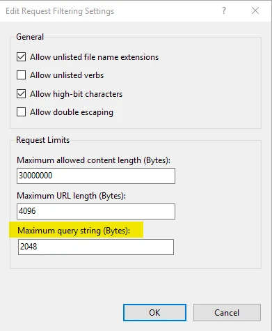

Error 404 intermitente al cerrar sesión.​
La solicitud para cerrar la sesión a veces puede tener una cadena de consulta de URL que exceda la longitud máxima predeterminada de la cadena de consulta permitida por IIS. Aquí se muestran dos maneras de modificar esta configuración:
Importante:
Los cambios al web.config no se conservan tras la actualización a partir de la versión 2021.10.
Utilizar la herramienta IIS Manager​
  1. En el árbol Conexiones, ve a Sitios -> UiPath Orchestrator -> Identity.
  2. Haz doble clic en el icono Solicitar filtrado.
  3. En el panel derecho, haz clic en Editar configuración de características.
  4. Aumenta el valor para la Cadena de consulta máxima (Bytes).
Nota:
Es posible que también quieras aumentar la Longitud de URL máxima (Bytes), ya que la cadena de consulta forma parte de la longitud general de la URL.
Modificar el archivo Web.config de Identity​
  1. Encuentra el archivo web.config para Identity.
    • De forma predeterminada, es C:\Program Files (x86)\UiPath\Orchestrator\Identity\web.config para instalaciones de MSI.
    • Para instalaciones de Azure App Service, abre el Editor de App Service en Herramientas de desarrollo y ve a wwwroot/Web/web.config. Asegúrate de estar modificando Identity y no Orchestrator.
  2. Ábrelo con un editor de texto y localiza el nodo requestFiltering que está bajo el nodo de seguridad. Bajo requestFiltering, añade un nodo requestLimits tal y como se muestra a continuación:
