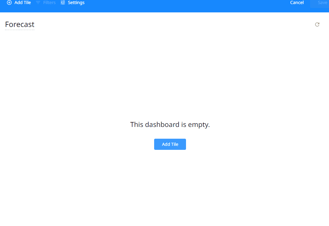

Crear un panel y configurar Explorar​
  1. Abre Insights.
  2. Usa un panel existente o crea uno nuevo. En este ejemplo, puedes crear un nuevo mosaico.
  3. Ve a panel Editar > Añadir mosaico

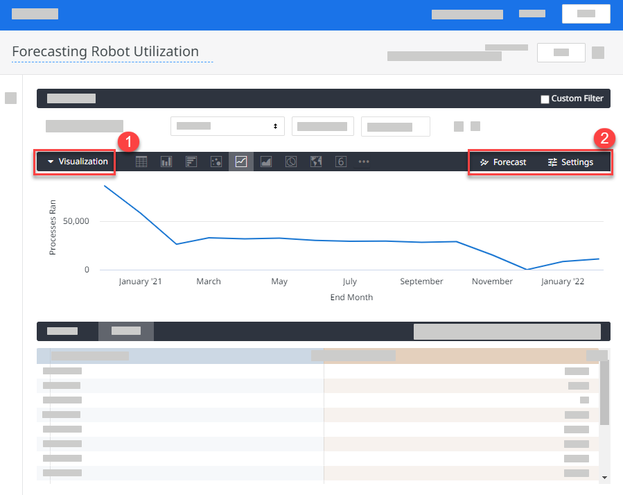

  6. Establece un filtro para la Dimensión de fin de mes de trabajos para capturar un marco de tiempo (por ejemplo, hasta el comienzo del mes) Para este ejemplo, establecemos el filtro con las siguientes condiciones:
    • es anterior a
    • (absoluto)
    • 1 de marzo
  7. Selecciona Ejecutar para ejecutar la consulta y desencadenar la visualización.

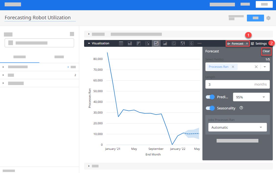

Después de crear y ejecutar tu consulta, ve a la pestaña Visualización para seleccionar una medida para la que se vaya a hacer el pronóstico.
  1. Selecciona Pronóstico y luego añade un campo de medición. Para este ejemplo, solo se mostrarán Procesos ejecutados, ya que este es el campo que se ha añadido a la Exploración. Puedes añadir hasta cinco campos de medición al pronóstico.

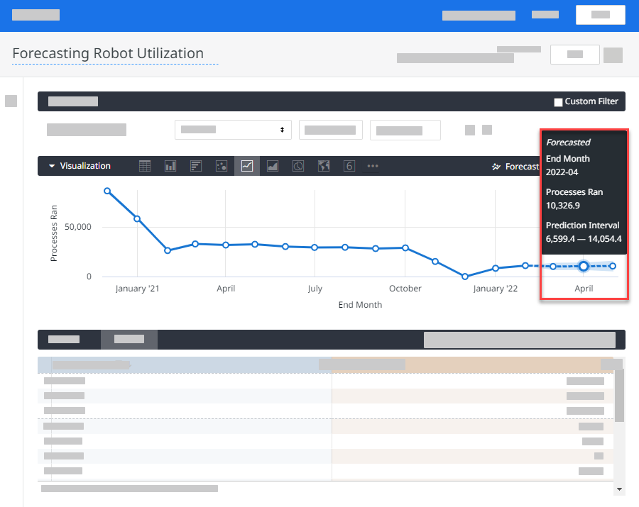

  2. Establece la longitud del pronóstico introduciendo un periodo de tiempo en meses (p. ej., 3 meses).
  3. Establece el intervalo del pronóstico. El valor predeterminado está configurado en 95 %. El intervalo de la predicción muestra lo exacto que va a ser la estimación. Usar el valor predeterminado significa que es un 95 % probable que el valor futuro (p. ej., Procesos ejecutados) esté entre los límites superior e inferior del pronóstico.
  4. Configura Temporalidad para que tenga en cuenta las variaciones de datos predecibles que componen un ciclo en el pronóstico. Usa esta opción si puedes representar patrones conocidos o aún por ver en los datos. De lo contrario, podría dar lugar a estimaciones incorrectas.
    • Automático: detecta cualquier variación del conjunto de datos de forma automática.
    • Personalizado: especifica el número de filas que componen un ciclo para tus datos.
    • Ninguno: usa esto si no hay ciclos predecibles en los datos.
  5. (Opcional) Selecciona Configuración para configurar el aspecto del pronóstico, como los estilos de trazado, las líneas de cuadrícula, el estilo de línea de tendencia, los detalles de los ejes y las fuentes.

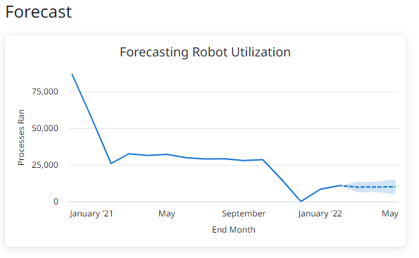

  6. Selecciona Ejecutar para ejecutar la consulta y desencadenar la visualización.
  7. Guarda el pronóstico como un panel nuevo.
