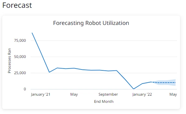

Para crear un pronóstico, debes configurar la exploración para que incluya dimensiones de marcos de tiempo y luego añadir medidas predeterminadas o personalizadas. En este ejemplo, hablamos de pronósticos de utilización de UiPath Robot, o de cómo cambiará el número de procesos en ejecución con el tiempo.
Para este ejemplo, se utilizan los siguientes campos:
  • Dimensión: Trabajos > Fecha de finalización > Mes
  • Medidas:procesos ejecutados

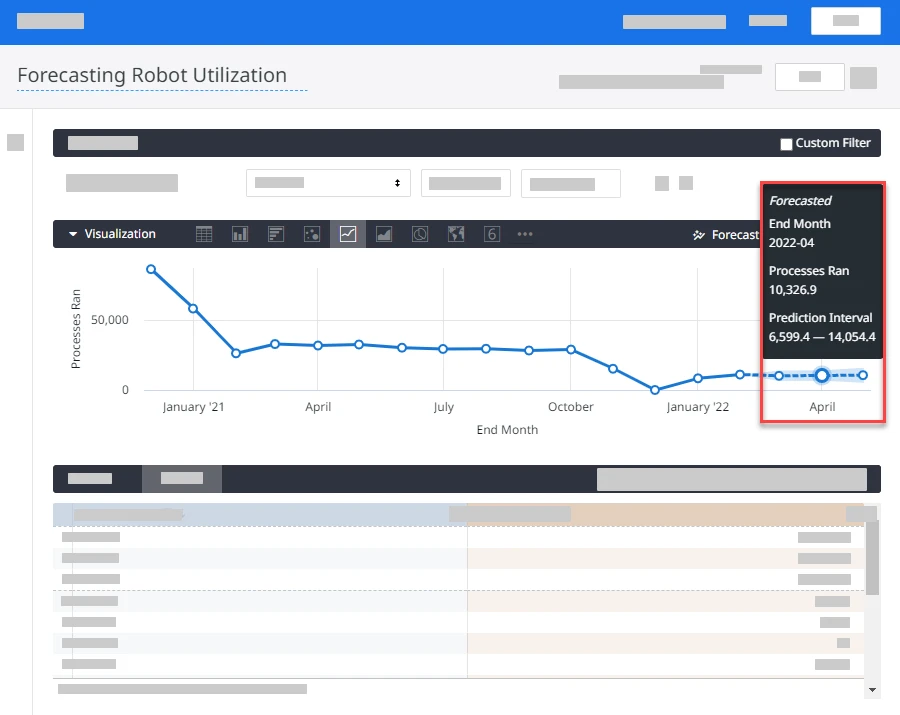

  6. Establece un filtro para la dimensión Trabajos de fin de mes para capturar un marco de tiempo (p. ej., hasta el comienzo del mes)
    Para este ejemplo, establecemos el filtro con las siguientes condiciones:
    • es anterior a
    • (absoluto)
    • 1 de marzo
  7. Selecciona Ejecutar para ejecutar la consulta y desencadenar la visualización.

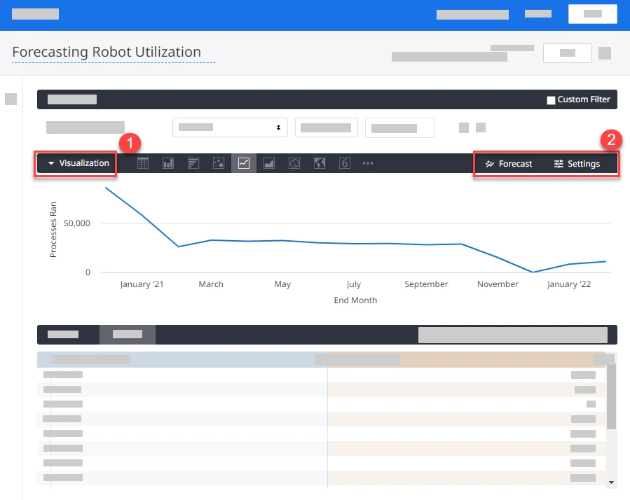

Después de crear y ejecutar tu consulta, ve a la pestaña Visualización para seleccionar una medida para la que se vaya a hacer el pronóstico.

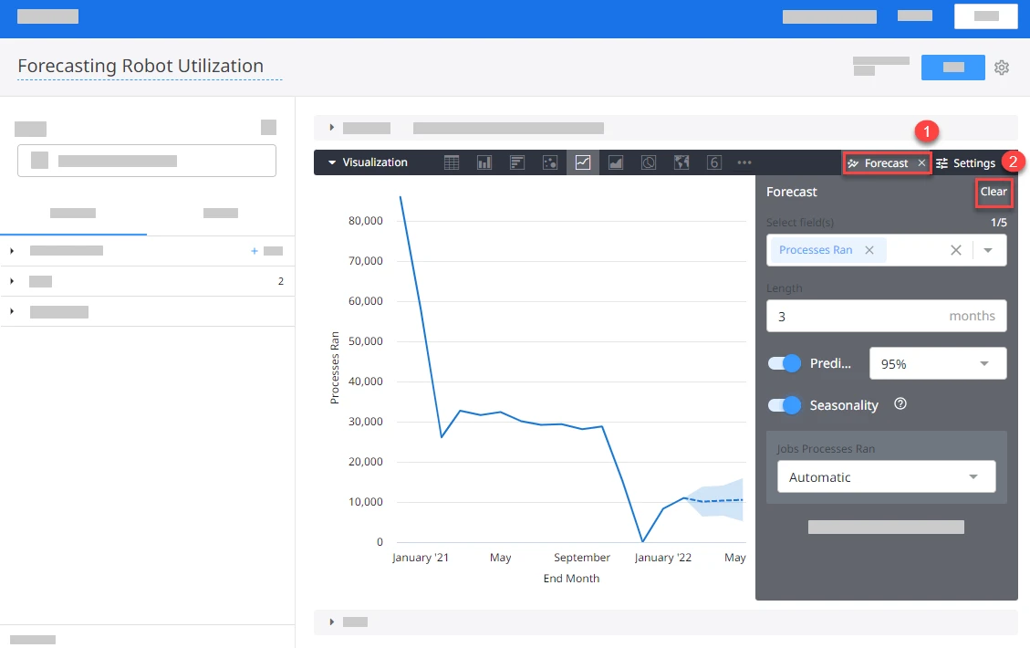

  1. Select Forecast and then add a measurement field.
    Para este ejemplo, solo aparecerá Procesos ejecutados, ya que este es el campo que se ha añadido a la exploración. Puedes añadir hasta cinco campos de medición al pronóstico.
  2. Establece la longitud del pronóstico introduciendo un periodo de tiempo en meses (p. ej., 3 meses).
  3. Establece el intervalo del pronóstico. El valor predeterminado está configurado en 95 %. El intervalo de la predicción muestra lo exacto que va a ser la estimación. Usar el valor predeterminado significa que es un 95 % probable que el valor futuro (p. ej., Procesos ejecutados) esté entre los límites superior e inferior del pronóstico.
  4. Configura Temporalidad para que tenga en cuenta las variaciones de datos predecibles que componen un ciclo en el pronóstico.
    Usa esta opción si puedes representar patrones conocidos o aún por ver en los datos. De lo contrario, podría dar lugar a estimaciones incorrectas.
    • Automático: detecta cualquier variación del conjunto de datos de forma automática.
    • Personalizado: especifica el número de filas que componen un ciclo para tus datos.
    • Ninguno: usa esto si no hay ciclos predecibles en los datos.
  5. (Opcional) Selecciona Configuración para configurar el aspecto del pronóstico, como los estilos de trazado, las líneas de cuadrícula, el estilo de línea de tendencia, los detalles de los ejes y las fuentes.
  6. Selecciona Ejecutar para ejecutar la consulta y desencadenar la visualización.
  7. Guarda el pronóstico como un panel nuevo.
