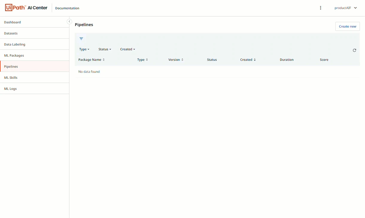

Crear procesos de entrenamiento​
Create a new training pipeline as described here. Make sure to provide the following training pipeline specific information:
  • En el campo Tipo de proceso, selecciona Ejecución de entrenamiento.
  • En el campo Elegir conjunto de datos de input, selecciona un conjunto de datos o una carpeta desde la que quieres importar datos para el entrenamiento. Todos los archivos en este conjunto de datos/carpeta deben estar disponibles localmente durante el tiempo de ejecución del proceso, ya que se transmiten al primer argumento de tu función train() (es decir, la ruta a los datos montados se transferirá a la variable data_directory en la definición train(self, data_directory)).
  • En la sección Introducir parámetros, escribe las variables de entorno definidas y utilizadas por tu proceso, si las hubiera. Las variables de entorno que se establecen de forma predeterminada son las siguientes:
    • artifacts_directory, con artefactos de valor predeterminado: define la ruta a un directorio que se conserva como datos auxiliares relacionados con este proceso. La mayoría, si no todos los usuarios, nunca tienen la necesidad de anular esto a través de la IU. Se puede guardar cualquier cosa durante la ejecución del proceso, incluidas imágenes, archivos PDF y subcarpetas. En concreto, cualquier dato que tu código escriba en el directorio especificado por la ruta os.environ['artifacts_directory'] se carga al final de la ejecución del proceso y se podrá ver desde la página Detalles del proceso .
    • save_training_data, con el valor predeterminado false: si se establece en true, la carpeta elegida en Choose input dataset se carga al final de la ejecución del proceso como una salida del proceso en el directorio data_directory.
