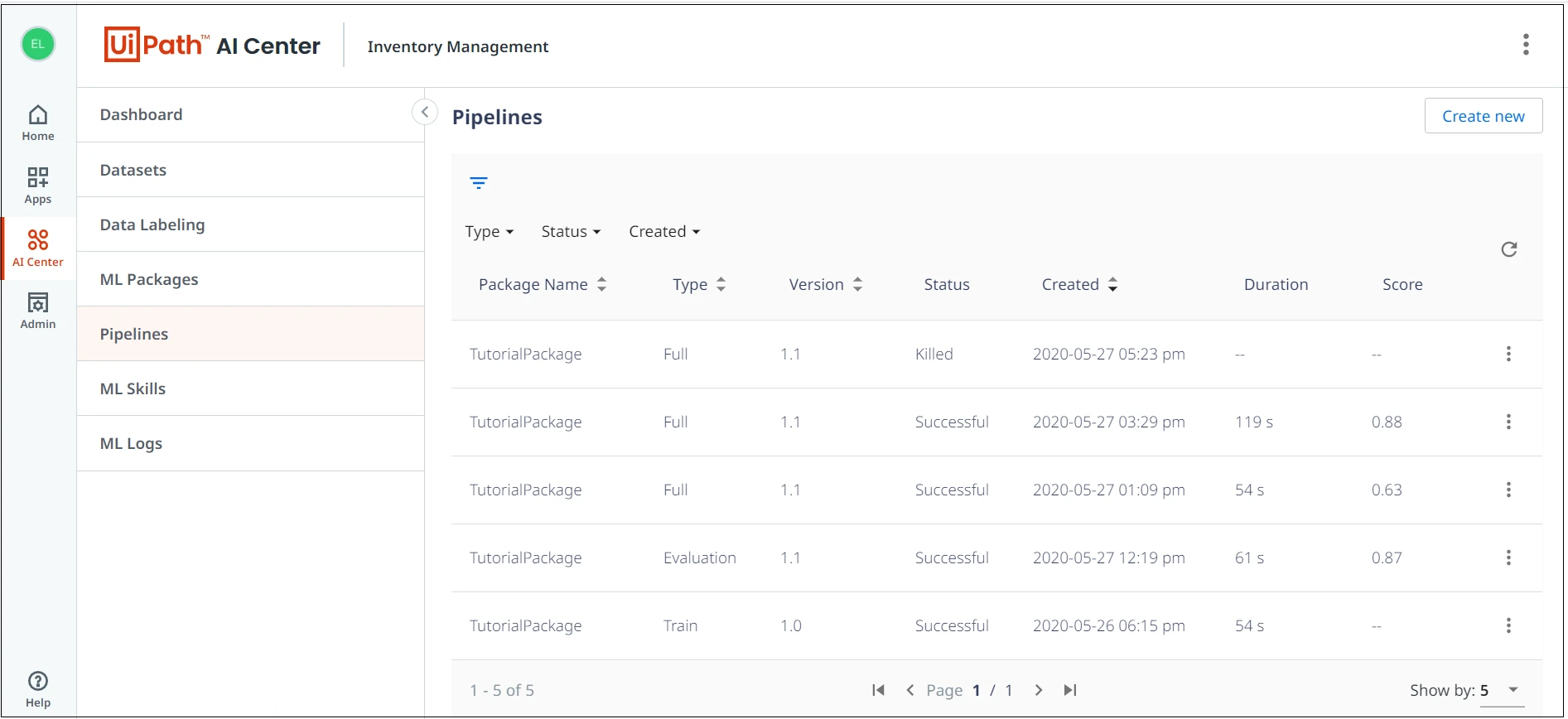

La página Procesos, accesible desde el menú Procesos después de seleccionar un proyecto, te permite ver todos los procesos dentro de ese proyecto, junto con información sobre su tipo, versión de paquete y versión de paquete asociada, estado, momento de su creación, duración y puntuación. Aquí puedes crear nuevos procesos, acceder a los detalles de procesos existentes o eliminar procesos.
