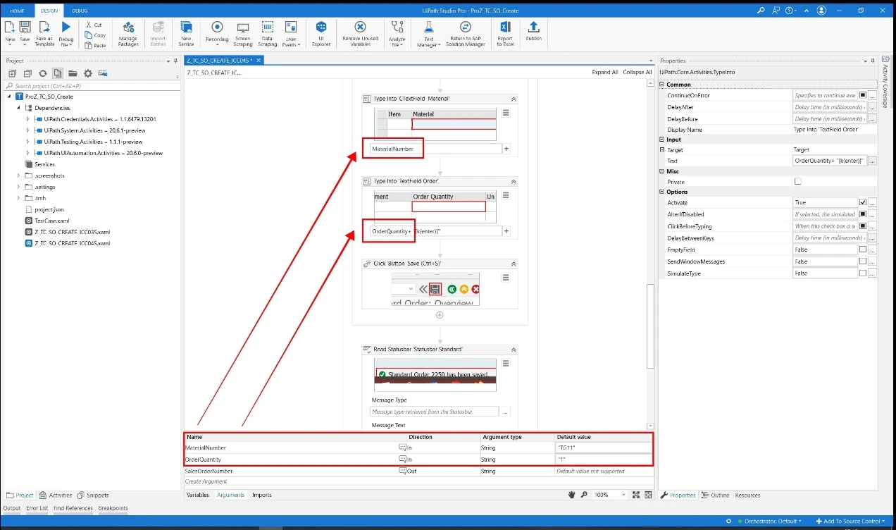

  7. Wechseln Sie zur Registerkarte Argumente und erstellen Sie zwei Eingabeargumente, um die richtigen Testdaten während der Ausführung im Solution Manager dynamisch auszufüllen. Sie können diese Argumente verwenden, um die hartcodierten Werte für Material und Menge zu ersetzen.
  8. Erstellen Sie ein Ausgabeargument für die Kundenauftragsnummer, um sie dem folgenden Testfall zur Verfügung zu stellen. Sie können die Kundenauftragsnummer über die Statusleiste abrufen.
  9. Klicken Sie mit der rechten Maustaste auf das Projekt und dann auf Als veröffentlichbar festlegen, um die Veröffentlichung vorzubereiten.

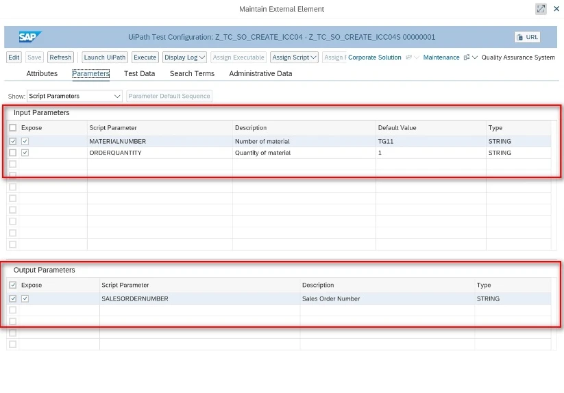

  10. Klicken Sie auf Veröffentlichen, um das Projekt im Orchestrator zu veröffentlichen. Die Testparameter sind jetzt in der Testkonfiguration verfügbar.

  5. Navigieren Sie zu Gehe zu > Expertenmodus.
  6. Wechseln Sie zu Modus ändern.
  7. Wechseln Sie zur Registerkarte Varianten, um eine Variante hinzuzufügen.
  8. Geben Sie die entsprechenden Testdaten ein.
  9. Klicken Sie auf Speichern, um die Änderungen zu bestätigen.
  10. Klicken Sie auf Ausführen, um die Ausführung zu starten.
