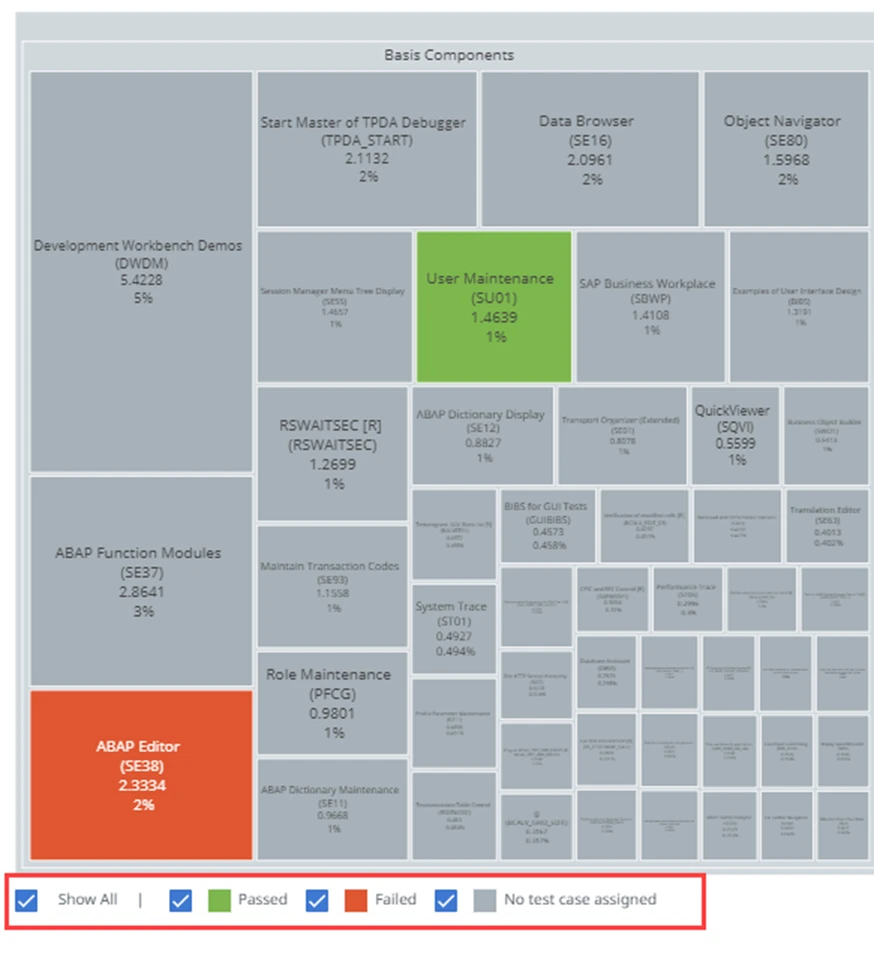

Anzeigen der Testabdeckung für Transaktionen​
So sehen Sie, welche Transaktionen über automatisierte Tests verfügen, und die Ergebnisse:
  1. Wählen Sie Bestanden unter der Heatmap aus, um die Transaktionen mit den Ergebnissen anzuzeigen, die den Test bestanden haben.
  2. Wählen Sie Fehlgeschlagen unter der Heatmap aus, um die Transaktionen mit den Ergebnissen anzuzeigen, die den Test nicht bestanden haben.
  3. Wählen Sie unter der Heatmap die Option Kein Testfall zugewiesen aus, um die Transaktionen anzuzeigen, denen keine Testfälle zugewiesen sind.
  4. Wählen Sie unter Heatmap die Option Alle anzeigen (standardmäßig ausgewählt) aus, um alle oben genannten Transaktionen anzuzeigen.
