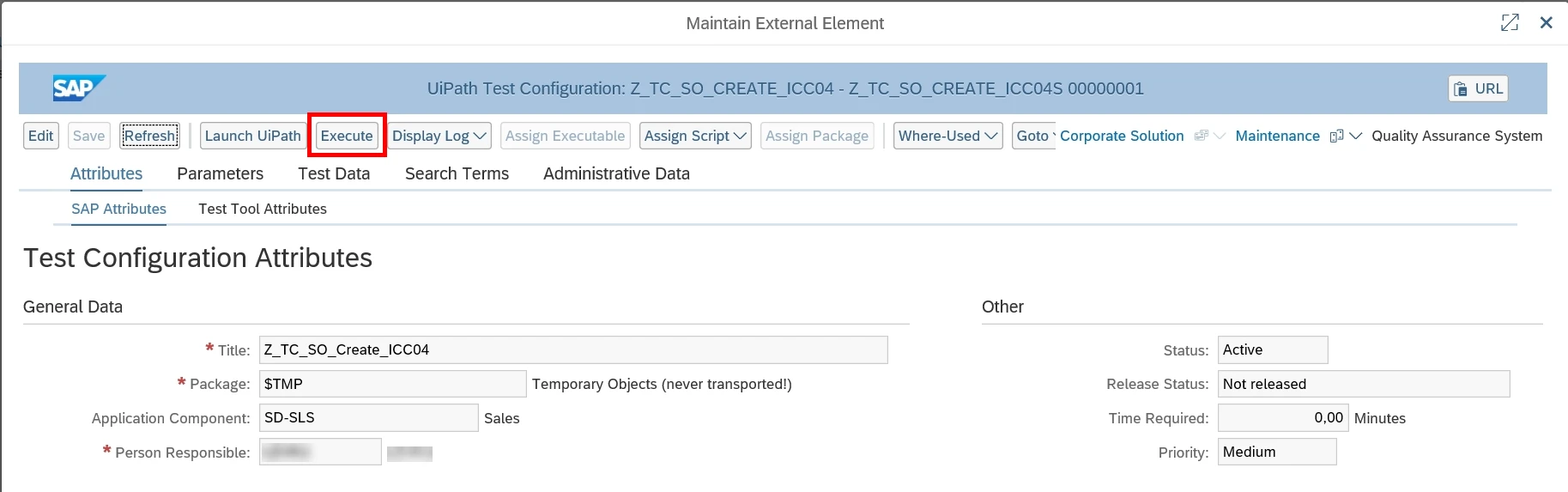

  5. Klicken Sie auf Testkonfiguration.
  6. Klicken Sie auf Ausführen.
  7. Überprüfen Sie die Ausführungsoptionen in SAP WinGUI und wählen Sie „Ausführen“ (F8) aus.

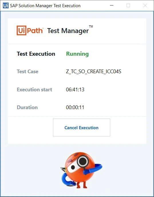

  8. Die UiPath® SAP Solution Manager-Integration öffnet ein Fenster mit dem Ausführungsstatus.

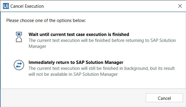

Um diesen Prozess anzuhalten, klicken Sie auf Ausführung abbrechen und wählen Sie eine der folgenden Optionen:
  • Bitte warten Sie, bis die aktuelle Testfallausführung abgeschlossen ist, um nach Abschluss der aktuellen Ausführung anzuhalten.
  • Kehren Sie sofort zu SAP Solution Manager zurück, um die Ausführung sofort abzubrechen und zum Solution Manager zurückzukehren.

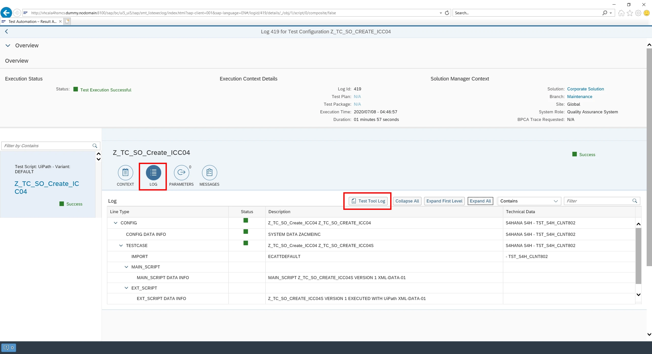

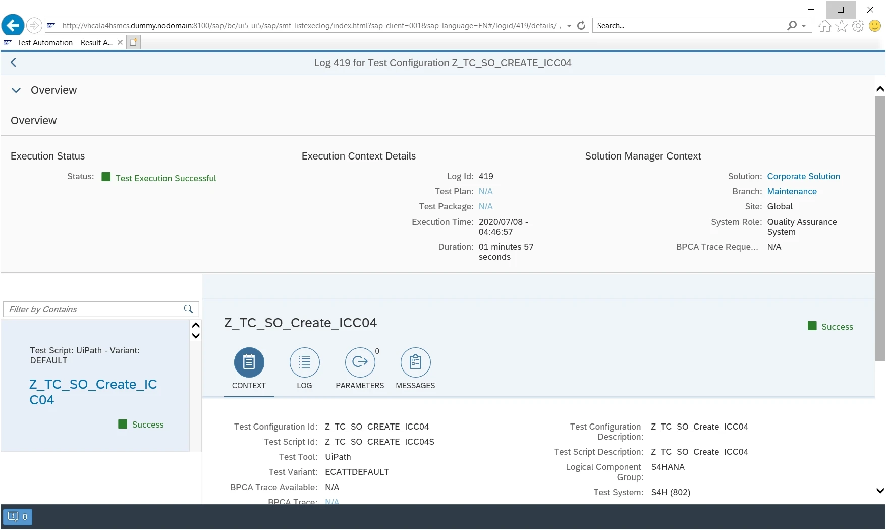

Sobald die Ausführung abgeschlossen ist, sind die Ergebnisse in der SAP Fiori-Benutzeroberfläche im SAP Solution Manager verfügbar.
  1. Starten Sie das SAP Fiori Launchpad.
  2. Navigieren Sie zu Protokoll > TestTool-Protokoll.

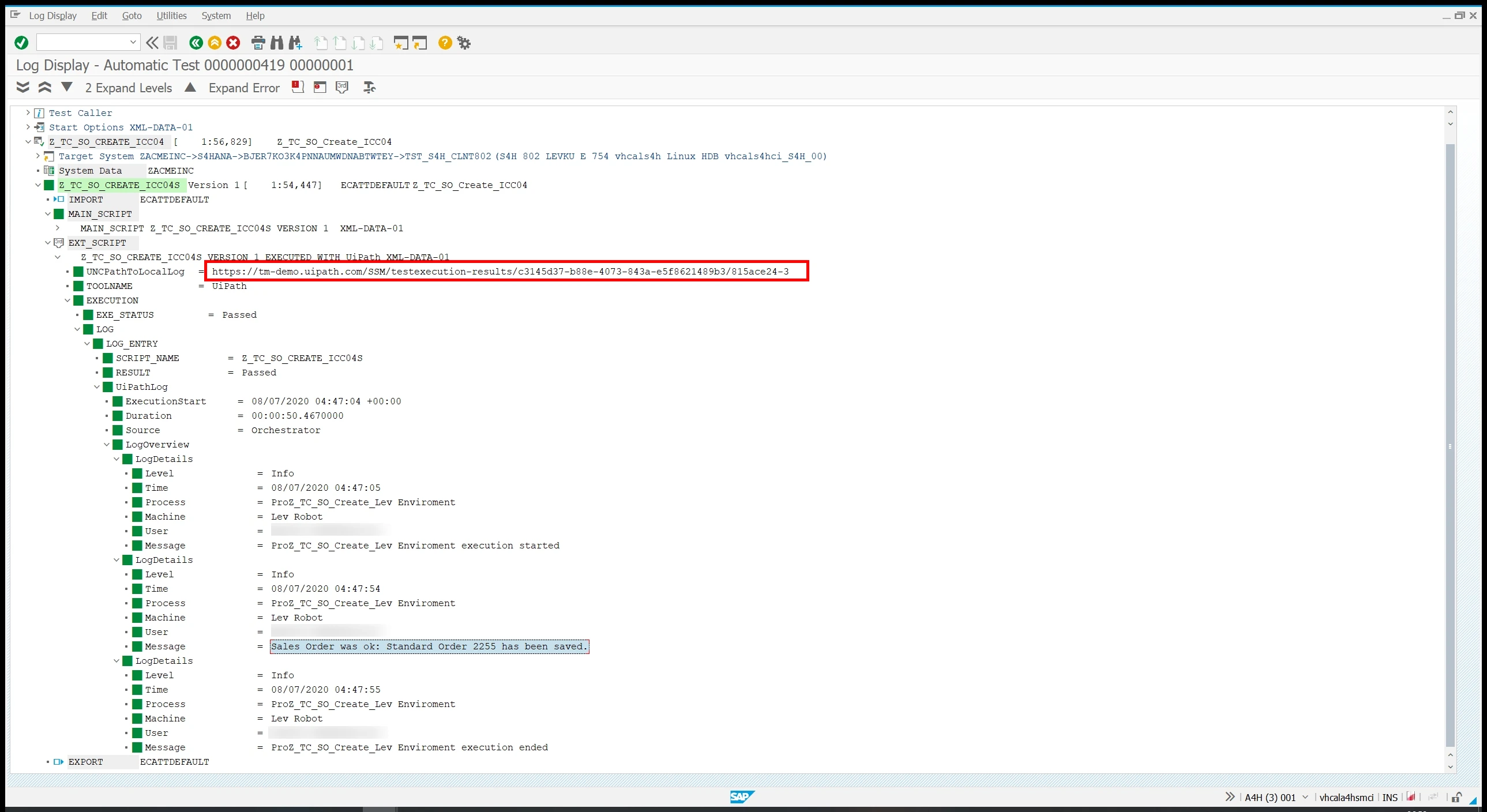

  3. Review all execution details in SAP WinGUI. Alternatively, you can click the link right next to the UNCPathToLocalLog entry to view the results in the Test Manager. For more information, see Analyzing Test Results.
