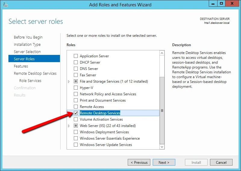

1. Installieren des Remotedesktop-Sitzungshosts
Server Manager öffnen.
Im Dashboard-Bereich klicken Sie Rollen und Funktionen hinzufügen an. Der Assistent Rollen und Funktionen wird angezeigt.
Befolgen Sie die Anweisungen des Assistenten (klicken Sie Weiter an), bis Sie zum Schritt Serverrollen wählen kommen.
Im Abschnitt Rollen (Roles) wählen Sie die Option Remotedesktopdienste aus und klicken Weiter an.

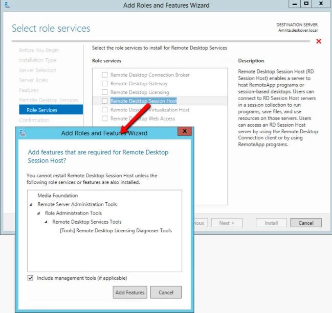

Folgen Sie dem Assistenten, bis Sie den Schritt Rollendienste auswählen erreichen, ohne die angezeigten Einstellungen zu verändern.
Im Abschnitt Rollendienste wählen Sie die Option Remotedesktop-Sitzungshost aus. Ein Dialogfenster wird angezeigt, in dem Sie bezüglich einiger erforderlicher Funktionen gefragt werden.
Klicken Sie Funktionen hinzufügen an. Sie kehren wieder zum Assistenten zurück.
Befolgen Sie die Anweisungen des Assistenten bis zum Schritt Installationauswahl bestätigen und klicken Sie Installieren an. Die Funktion wird installiert (ein Neustart des Systems kann erforderlich sein).
