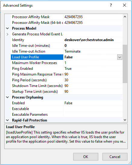

Der Benutzer ist kein Mitglied der angegebenen AD-Domain.​
Wenn Sie sich mit Active Directory beim Orchestrator anmelden, wird ein unbekannter Fehler ausgelöst. Zusätzlich wird der folgende Fehler im NLog-Ziel der Orchestrator-Protokolle (EventViewer oder was in der Orchestrator-Konfiguration festgelegt ist) ausgelöst: UiPath.Orchestrator.Core.Exceptions.BadRequestException: Error code - 1413, Message - 'The user is not a member of the specified AD domain.'
Dies tritt auf, wenn Sie Active Directory-Benutzer als Identität Ihrer Anwendungspools verwenden (Identity oder Orchestrator) und „Benutzerprofil laden“ nicht auf True gesetzt haben.
Führen Sie die folgenden Schritte aus, um dies zu korrigieren:
  1. Wählen Sie im IIS Manager Ihre Orchestrator-Website aus und navigieren Sie dann zu Anwendungspools.
  2. Klicken Sie in der Liste der Anwendungspools mit der rechten Maustaste auf Identität oder Orchestrator und wählen Sie Erweiterte Einstellungen aus. Das Fenster Erweiterte Einstellungen wird angezeigt.
  3. Legen Sie im Abschnitt Prozessmodell die Option Benutzerprofil laden auf True fest.
    Abbildung 1. Erweiterte Einstellungen
