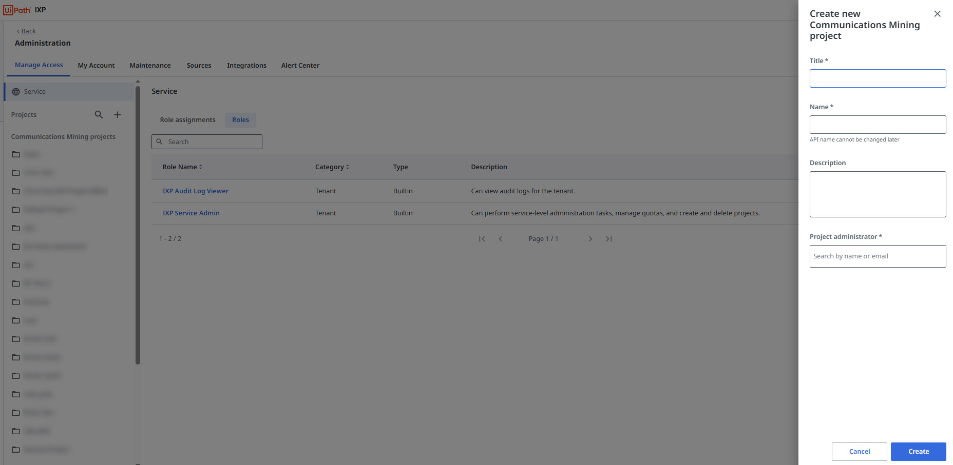

Um ein neues Projekt zu erstellen, gehen Sie wie folgt vor:
  1. Melden Sie sich bei IXP an und wählen Sie das Zahnradsymbol aus, um auf die Administrationsseite zuzugreifen.
  2. Wählen Sie die Registerkarte Zugriff verwalten aus.
  3. Wählen Sie im Abschnitt Projekte die Plus-Schaltfläche + aus.
  4. Wählen Sie eine der folgenden Optionen aus: Neues Projekt mit Communications Mining oder Neues Projekt mit unstrukturiertem Dokument.
    Hinweis:
    Beide Optionen werden angezeigt, wenn Sie am Vorschauprogramm Generative Extraktion für unstrukturierte und komplexe Dokumente teilnehmen.
    Abbildung 1. Die Option Projekttyp auf der Registerkarte Zugriff verwalten
  5. Geben Sie die Details des neuen Projekts wie folgt ein:
    • Für das Projekt Communications Mining:
      • Titel – Geben Sie einen Titel für Ihr Projekt ein, der auf der Benutzeroberfläche angezeigt wird. Sie können den Titel später bearbeiten.
      • Name – Geben Sie einen Namen für Ihr Projekt ein, der in der API verwendet wird. Sie können den Namen nicht mehr ändern, nachdem das Projekt erstellt wurde.
      • Beschreibung – Geben Sie eine optionale Beschreibung des Projekts ein, die im Projekttitel-Abschnitt angezeigt wird. Die Beschreibung kann bearbeitet werden.
      • Projektadministrator – Wählen Sie einen Automation Cloud-Benutzer, einschließlich Sie selbst, als Projektadministrator aus. Mindestens ein Benutzer ist erforderlich. Sie können später weitere Benutzer als Projektadministratoren hinzufügen.
      Hinweis:
      Die Gruppe Administrators wird automatisch jedem neuen IXP-Projekt hinzugefügt und erhält standardmäßig Projektadministratorberechtigungen. Dies bedeutet, dass Organisationsadministratoren, die Mitglieder dieser Gruppe sind, Zugriff haben, ohne sich selbst hinzuzufügen. Es kann bis zu 2 Minuten dauern, bis die Zuweisung weitergegeben wird, und das neue Projekt wird erst nach einer Seitenaktualisierung auf der Startseite angezeigt.
    • Für das Projekt „Unstrukturierte Dokumente“ müssen Sie lediglich den Namen des neuen Projekts eingeben.
  6. Wählen Sie Erstellen.
    Abbildung 2. Das Seitenfenster IXP (Integrated eXperience Platform) zum Erstellen eines neuen Projekts unter der Registerkarte Zugriff verwalten
Nachdem Sie das Projekt erstellt haben, wird unter dem Abschnitt Projekte ein neuer Abschnitt Communications-Mining-Projekte oder Projekte mit unstrukturierten Dokumenten angezeigt, je nachdem, welche Projektoption Sie zuvor ausgewählt haben.
Sobald Sie das Projekt erstellt haben, können Sie Benutzer oder Gruppen hinzufügen und Ressourcen wie Datenquellen und Datasets innerhalb des Projekts erstellen.

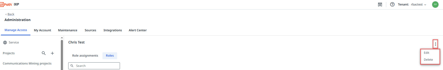

Bearbeiten und Löschen von Projekten​
Um ein Projekt zu bearbeiten oder zu löschen, gehen Sie wie folgt vor:
  1. Wählen Sie ein bestimmtes Projekt auf der Registerkarte Zugriff verwalten aus
  2. Wählen Sie die Auslassungspunkte für den Projektnamen aus.
  3. Wählen Sie Bearbeiten oder Löschen aus.
    • Bearbeiten – Ermöglicht es Ihnen, den Titel und die Beschreibung zu aktualisieren.
    • Löschen – Zeigt in einem Popup-Fenster an, dass diese Aktion nicht rückgängig gemacht werden kann. Klicken Sie anschließend im Warnfenster auf die Schaltfläche Löschen , um das Löschen zu bestätigen.
    Abbildung 3. Die Tasten „Bearbeiten“ und „Löschen“ für ein Projekt in IXP
