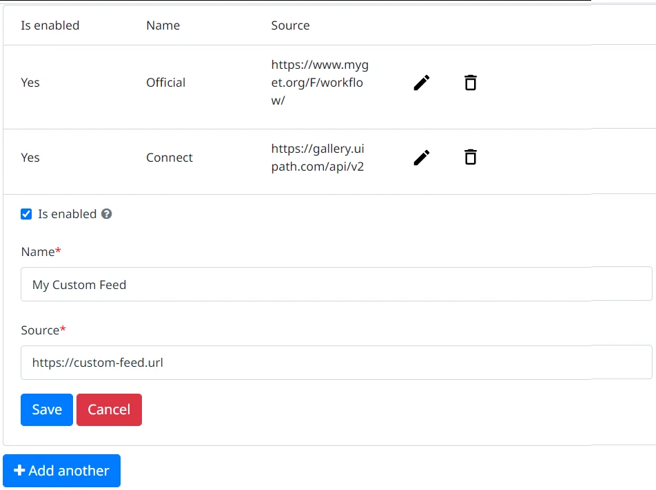

Standardpaketquellen – Konfigurieren Sie, welche Paketquellen in Studio verfügbar sind. Die Feeds Offiziell und Verbinden (Marketplace) werden standardmäßig hinzugefügt.
Um einen neuen Feed hinzuzufügen, wählen Sie Weiteren hinzufügen aus, geben Sie die folgenden Informationen an und wählen Sie dann Speichern aus:
- Wählen Sie aus, ob der Feed aktiviert oder deaktiviert werden soll.
- Geben Sie den Namen des Feeds ein.
- Geben Sie die Quell-URL ein.
Um einen Feed zu bearbeiten, wählen Sie Bearbeiten.
Um einen Feed zu entfernen, wählen Sie Löschen.

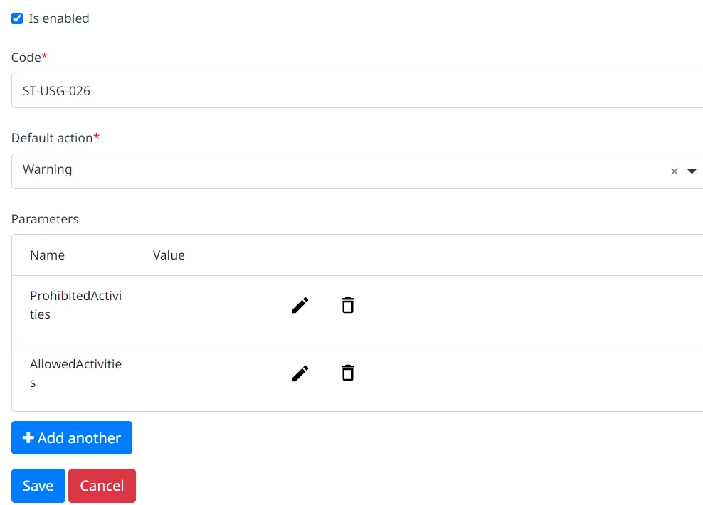

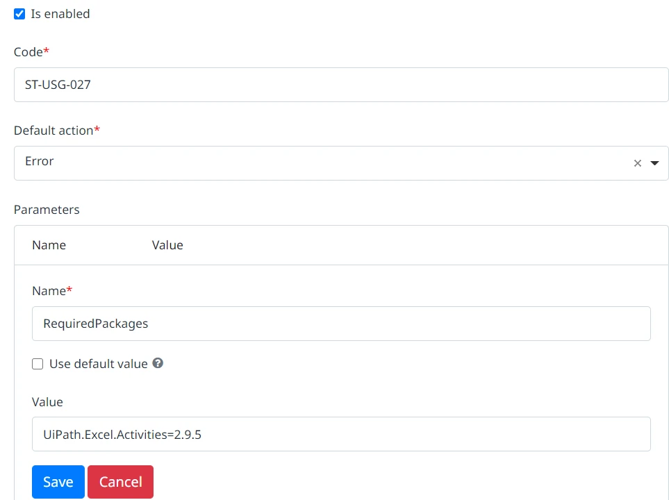

Regeln für die Workflow-Analyse konfigurieren
Konfigurieren Sie für jede Regel die folgenden Optionen und wählen Sie dann Speichern aus, um die Änderungen zu übernehmen:
- Ist aktiviert – Wählen Sie aus, ob die Regel aktiviert werden soll.
- Code – Geben Sie den Regelcode ein.
- Standardaktion – Wählen Sie die Standardaktion der Regel aus: Fehler, Warnung, Info oder Ausführlich.
- Parameter – Konfigurieren Sie die Regelparameter:
Um einen neuen Parameter hinzuzufügen, wählen Sie Weitere hinzufügen.
Um einen Parameter zu bearbeiten, wählen Sie Bearbeiten.
Um einen Parameter zu entfernen, wählen Sie Löschen.
Konfigurieren Sie für jeden Parameter die folgenden Optionen und wählen Sie dann Speichern aus, um die Änderungen zu übernehmen:
Name – Geben Sie den Parameternamen ein.
Standardwert verwenden – Wählen Sie diese Option aus, um den standardmäßig in Studio verfügbaren Parameterwert zu verwenden. Um einen benutzerdefinierten Wert zu verwenden, deaktivieren Sie diese Option und geben Sie den Wert in das vorhandene Textfeld ein.
