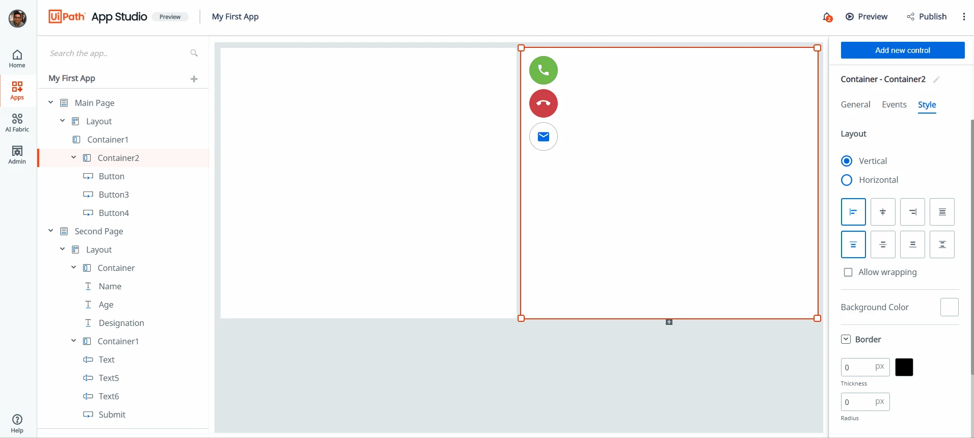

Container
Wie der Name schon sagt, enthält ein Container Steuerelemente und weitere Container. Mit dem Container können darin enthaltene Steuerelemente auf einfache und intuitive Weise positioniert werden.
Allgemein
- Tooltip – Kurzinfo, die am Container angezeigt wird. Verwenden Sie diese Option, um zusätzliche Informationen über das Steuerelement bereitzustellen.
- Ausgeblendet – Wenn diese Option ausgewählt ist, wird das Steuerelement während der Laufzeit ausgeblendet.
- Deaktiviert – Wenn diese Option ausgewählt ist, wird das Steuerelement während der Laufzeit deaktiviert.
Events
- Angeklickt – Konfigurieren Sie, was passieren soll, wenn auf den Container geklickt wird.
Stil
Ausrichtung von Steuerelementen – Erbt standardmäßig die übergeordnete Ausrichtung. Eine andere Ausrichtung als die übergeordnete kann festgelegt werden. Um die übergeordnete Ausrichtung standardmäßig zu verwenden, müssen Sie die ausgewählten Ausrichtungssymbole umschalten, damit die betreffende Ausrichtung deaktiviert wird.
Hinweis:Die Ausrichtung hängt vom übergeordneten Layout ab (vertikal vs. horizontal).
Layout – Legen Sie fest, wie die Steuerelemente innerhalb des Containers positioniert werden:
Richtung (Horizontal/Vertikal) – Steuerelemente sind untereinander (vertikal) oder nebeneinander (horizontal) angeordnet.
Ausrichtung – Steuert die Ausrichtung innerhalb des Containers (Links, Mitte, Rechts und Strecken für vertikale Richtung; und Oben, Mitte, Unten, Strecken für horizontale Richtung).
Im Blocksatz ausrichten – Oben, Mitte, Unten und Verteilen für vertikale Richtung und Links, Mitte, Rechts und Verteilen für horizontale Richtung.
Umbrechen zulassen – Wenn diese Option aktiviert ist, wird das Steuerelement im Container umgebrochen, wenn nicht genügend Platz vorhanden ist.
Hinweis:Wenn die Eigenschaft Umbrechen zulassen aktiviert ist, werden die Steuerelemente innerhalb des Containers umgebrochen, wenn sie nicht in eine Zeile passen.
Hintergrundfarbe – Legt die Hintergrundfarbe des Containers fest.
Rahmen – Legt den Rahmen für das Steuerelement fest. Rahmenstärke, Rahmenfarbe und Eckenradius können für den Rahmen konfiguriert werden.
Schriftart – Legt die Schriftfamilie für den Container fest. Alle Steuerelemente innerhalb des Containers haben die gleiche Schriftfamilie wie der Container.
Seitenrand – Legt den Rand des Containers fest. Standardmäßig ist der Rand mit 0px festgelegt. Die Randeigenschaften Oben/Unten und Links/Rechts werden kombiniert. Diese Eigenschaften können mit der Schaltfläche zum Aufheben von Verknüpfungen rechts neben der Überschrift des Abschnitts „Seitenrand‟ aufgehoben werden.
Abstand – Legt den Abstand des Containers fest. Die auf den Abstand bezogenen Eigenschaften „Oben/Unten“ und „Links/Rechts“ werden kombiniert. Diese Eigenschaften können mit dem Symbol zum Aufheben von Verknüpfungen rechts neben der Überschrift des Abschnitts „Abstand‟ aufgehoben werden, wenn für jede Seite unterschiedliche Abstandswerte festgelegt werden müssen.
Größe – In diesem Abschnitt können Breite und Höhe des Containers festgelegt werden. Die Optionen „Min. Breite/Min. Höhe“ und „Max. Breite/Max. Höhe“ sind im Abschnitt „Größe“ unter „Mehr (...)“ verfügbar.
Wenn die Containergröße auf einen festen Wert festgelegt ist und die darin enthaltenen Steuerelemente mehr Platz als der feste Wert belegen, dann gelten Im Blocksatz ausrichten – Mitte und Im Blocksatz ausrichten – Unten nicht in vertikaler Richtung, und Im Blocksatz ausrichten – Mitte und Im Blocksatz ausrichten – Rechts gelten nicht in horizontaler Richtung.
