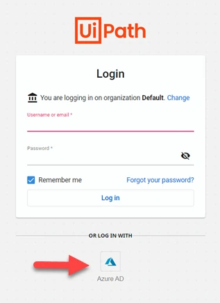

  3. 允许组织使用 Azure AD SSO:
    现在,Automation Suite 已与 Azure AD 登录集成,具有有效的 Azure AD 电子邮件地址的用户帐户可以使用“登录”页面上的 Azure AD SSO 选项登录 Automation Suite。
    如果想要允许使用 Azure AD SSO 登录,则每个组织管理员都必须为其组织执行此操作。
    1. 以组织管理员身份登录。
    2. Add user accounts, each with a valid Azure AD email address.
