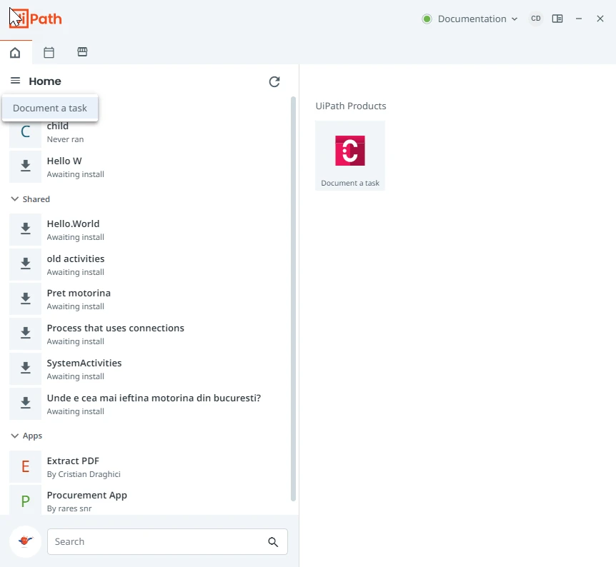

从 2021.10 版本开始,用户可以直接从 UiPath Assistant 下载、安装或运行 Task Capture 桌面应用程序。
这可以通过以下方法完成:展开 Assistant 的右侧面板,然后单击“UiPath 产品”部分或“主页”下方可展开菜单中的“记录任务”图块。
启动 Task Capture​
如果计算机上未安装 Task Capture 应用程序,则会弹出一个对话框,其中包含一个有关该应用程序的简短说明和视频,用户可以通过单击“安装”按钮从中安装该应用程序。
安装过程会考虑 Assistant 版本(32 位或 64 位),并下载兼容的 Task Capture 应用程序。
安装应用程序后,用户必须按照本文档中的步骤获取许可证。
备注:
根据计算机上的策略,可能需要管理员权限才能安装 Task Capture 应用程序。
如果计算机上已安装 Task Capture,则照常单击“Assistant”中的“记录任务”图块以打开应用程序。
禁用 Task Capture 图块​
默认情况下,所有用户都可以使用“从 Assistant 运行 Task Capture”的选项,您可以通过 Assistant“偏好”菜单中的“启动台”部分禁用该选项。
