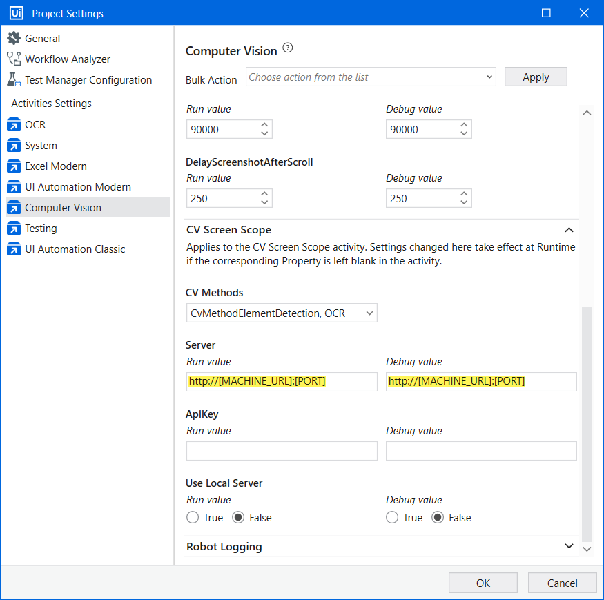

更改 CV 屏幕作用域的端点​
要更改 CV 屏幕作用域的端点,请转到UiPath Studio >您的项目 > “项目设置” > “Computer Vision”>“Computer Vision屏幕作用域” > “服务器” > “运行值/调试值” > 将https://cv.uipath.com更改为http://[MACHINE_URL]:[PORT] ,其中[MACHINE_URL]是部署服务器的计算机的地址, [PORT]是设置 Computer Vision 服务器的唯一端口。

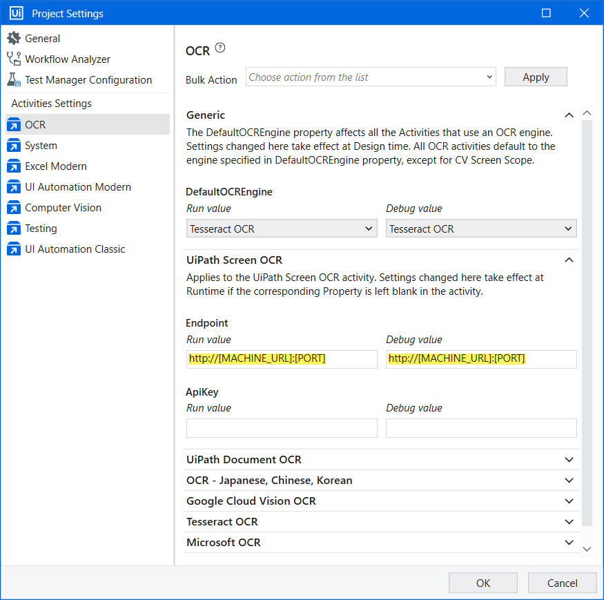

更改 UiPath 屏幕 OCR 的端点​
要更改 UiPath 屏幕 OCR 的端点,请转到UiPath Studio >您的项目>项目设置> OCR > UiPath 屏幕 OCR >端点>运行值/调试值>将https://ocr.uipath.com更改为http://[MACHINE_URL]:[PORT] ,其中[MACHINE_URL]是地址部署服务器的计算机的端口号, [PORT]是设置 Computer Vision 服务器的唯一端口。
