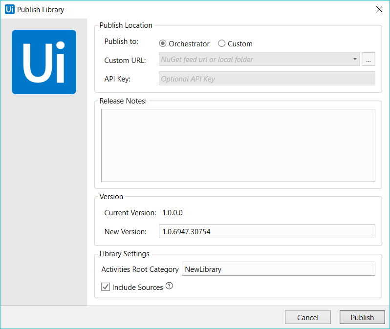

ライブラリのパブリッシュ
  1. [デザイン] リボン タブで、[パブリッシュ] を選択します。[ライブラリをパブリッシュ] ウィンドウが表示されます。
  1. [パブリッシュする場所] カテゴリで、ライブラリを Orchestrator、カスタム NuGet フィード、またはローカル マシンにパブリッシュするように設定します。API キーを使用して、カスタム NuGet フィードを認証できます。
注:
NuGet の制約により、現在のユーザーに制限されるサブフォルダーを含む場所への Windows 環境のパスにパブリッシュすることはできません。
  1. [リリース ノート] に入力します。これは、後ほど Orchestrator の [パッケージ] セクションで確認できます。新しいバージョン番号を追加するか、自動的に生成される番号をそのまま使用します。[リリース ノート] フィールドには、10,000 文字まで入力できます。バージョン番号の生成の詳細については、「オートメーション プロジェクトのパブリッシュについて」ページを参照してください。
注:
NuGet v3 の制約により、パブリッシュされたライブラリのリリース ノートは、Orchestrator でのみ表示されます。
  1. [ライブラリ設定] カテゴリで、[アクティビティ ルート カテゴリ] に名前を設定するか、既定のライブラリ名をそのまま使用します。これにより [アクティビティ] パネルで、再利用可能なコンポーネントの新しいカテゴリが作成されます。[ソースを含む] の横にあるチェック ボックスをオンにして、以前非公開にしていたワークフローを含め、すべての .xaml ソースを生成されたアセンブリ ファイルにパッケージ化します。これは、ワークフローをデバッグする際に役立ちます。
  2. [パブリッシュ] を選択します。プロジェクト フォルダー全体が .nupkg ファイルにアーカイブされ、Orchestrator、カスタム NuGet フィードにアップロードされるか、ローカル ディレクトリに保存されます。
  3. プロジェクトが正常にパブリッシュされると、[情報] ダイアログが表示されます。これには、次が含まれます。
    • Orchestrator の [パッケージ] ページ、またはローカルにパブリッシュされたパッケージの名前
    • パブリッシュされたパッケージのバージョン番号
    • プロジェクトがパブリッシュされた場所 (プロジェクトがローカルにパブリッシュされた場合)
    • [クリップボードにコピー] オプション
