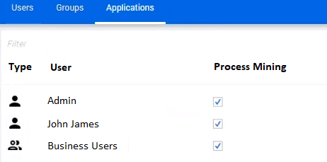

SSO für Endbenutzer
Wenn Sie die Einstellung ExternalAuthenticationProviders
der Servereinstellungen festlegen, wird die Registerkarte Gruppen auf der Seite Endbenutzerverwaltung verfügbar. Hier können Sie neue AD-Benutzergruppen hinzufügen. Endbenutzer, die Mitglied einer auf der Registerkarte Gruppen definierten Gruppe sind, können sich mit ihrem Microsoft-Konto mit einmaligen Anmelden (SSO) im UiPath Process Mining anmelden. Ähnlich wie bei der Superadministrator-Anmeldung ist im Anmeldedialogfeld eine Schaltfläche Anmelden mit Microsoft vorhanden.
Auf der Registerkarte Anwendungen auf der Seite Endbenutzerverwaltung können allen Benutzern einer Azure-AD-Gruppe Zugriff auf offene, bestimmte Apps gewährt werden. Siehe Abbildung unten.
Zugriffsrechte für einen Benutzer, der sich über die einmalige Anmeldung (SSO) anmeldet, werden durch die Kombination aller Rechte jeder Gruppe bestimmt, der ein Benutzer angehört. Darüber hinaus können dieselben benutzerübergreifenden Zugriffsrechte, wie z. B. die Administratoreigenschaft für Gruppen konfiguriert werden. Ein Benutzer verfügt über eine solche Eigenschaft, wenn er Mitglied mindestens einer Gruppe mit der angegebenen Eigenschaft ist.

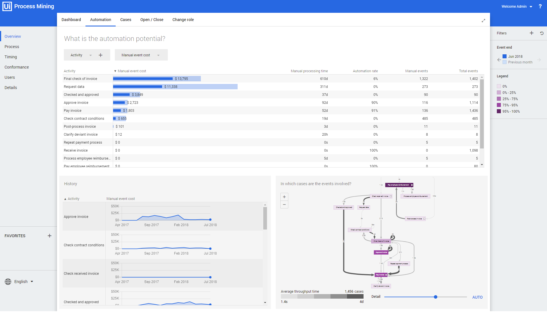

Suche nach Automatisierungsmöglichkeiten (v2021.1)
Ein neues Dashboard Automatisierung wird dem Übersicht-Menü in AppOne hinzugefügt. Mit diesem Dashboard können Sie Automatisierungsmöglichkeiten in Ihrem Prozess finden. Für das ausgewählte Attribut wird die Automatisierungsrate für die aktuelle und die vorherige Periode angezeigt. Zusammen mit den Kontextmetriken Manuelle Bearbeitungszeit, Manuelle Ereigniskosten und Anzahl der (manuellen) Ereignisse unterstützt Sie dieses Dashboard bei der Entscheidung, welche Aktivitäten am besten automatisiert werden können. Siehe Abbildung unten.
Hinweis
Das vorherige Automatisierungsdashboard im Menü Prozess wird in AppOneals veraltet markiert und unsichtbar gemacht. Alternativ können Sie das neue Dashboard Übersicht - Automatisierung verwenden. Das Dashboard Prozess - Automatisierung ist weiterhin im Hintergrund verfügbar und kann bei Bedarf von einem Entwickler aktiviert werden.
Zusammen mit diesem Dashboard wurde das Attribut „Ereigniskosten“ zu „Kosten für manuelle Ereignisse“ geändert und die „Manuelle Verarbeitungszeit“ ist ein neues verfügbares Attribut.
