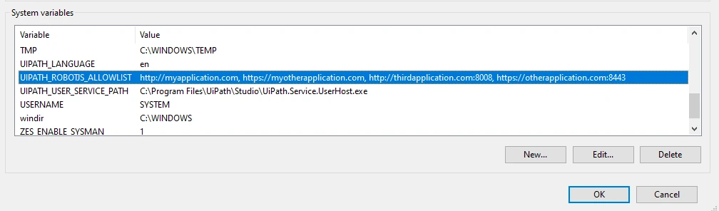

この操作を自動化するには、UIPATH_ROBOTJS_ALLOWLIST システム環境変数を追加します。
変数で使用する値は、カスタム アプリケーションまたは Web ページの URL をコンマで区切った値である必要があります。URL には、標準ポート (80 または 443) を使用していない場合にのみポート番号を含める必要があります。
