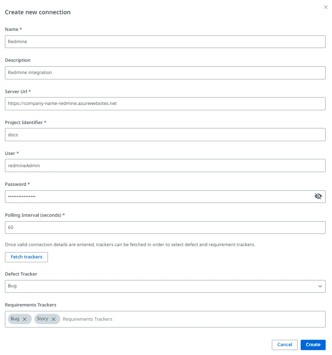

Configurar una conexión de Redmine​
  1. Inicia sesión en Test Manager como administrador.
  2. Abra su proyecto.
  3. Navigate to Project Settings > Integration.
  4. Click New Connection and select Redmine from the dropdown.
  5. Configura los siguientes ajustes de conexión:
    • Name: Enter a name for your Redmine connection.
    • Description(Optional): Add a description for reference.
    • Server Url: Add the endpoint server URL. For example: https://company-name-redmine.azurewebsites.net.
    • Project Identifier: Enter the project identifier from Redmine.
    • User: The username you use to authenticate to Redmine.
    • Password: The password you use to authenticate to Redmine.
    • Intervalo de sondeo: establece el marco de tiempo para obtener información de defectos y requisitos a través de Redmine. De forma predeterminada, el valor está establecido en 60 segundos. Para obtener más información sobre el sistema de seguimiento de incidencias de Redmine, consulta Rastreadores de Redmine.
    • Fetch Trackers: Select this option to retrieve trackers.
    • Defect Tracker: Set the tracker for which you want to synchronize items with Test Manager. You can choose only one option.
    • Requirements Trackers: Set the requirements that you want to synchronize. You can choose multiple requirements.
  6. Haz clic en Guardar para confirmar.
