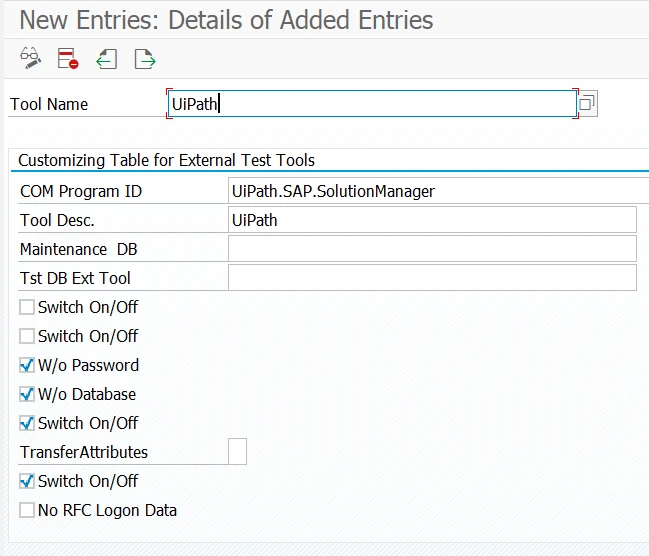

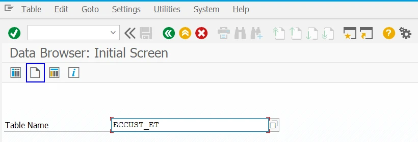

Registrar Studio​
  1. Abre Inicio de sesión de SAP y ve a la transacción SE16.
  2. Introduce ECCUST_ET en el campo Nombre de tabla.
  3. Haz clic en Crear nuevas entradas.
  4. Configura los detalles de la entrada. Asegúrate de introducir el ID de programa COM exacto: UiPath.SAP.SolutionManager.
  5. Guarda tus datos y sal de la transacción SE16.

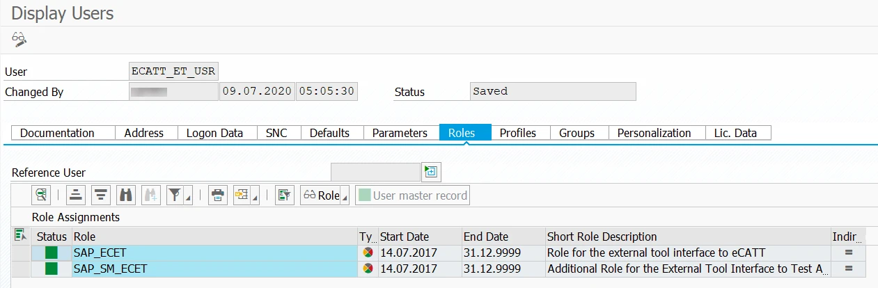

Configurar usuarios de comunicación​
Para la comunicación general dentro del marco de automatización de pruebas de SAP, UiPath® requiere un usuario del servicio con las autorizaciones correspondientes. Para este propósito, se utilizará ECATT_ET_USR.
  • El usuario permite la comunicación entre SAP Solution Manager y UiPath®.
  • El usuario permite la comunicación entre UiPath® y System in test (SUT).
  • El usuario permite la comunicación interna entre SAP Solution Manager y SUT (por ejemplo, para la grabación de TBOM).
    Nota:
    ECATT_ET_USR se genera automáticamente durante el procedimiento de Preparación de Probar automatización.
Puedes verificar si existe el usuario en la transacción SU01 y comprobar las autorizaciones correspondientes en la pestaña Funciones. No se requieren ajustes adicionales.

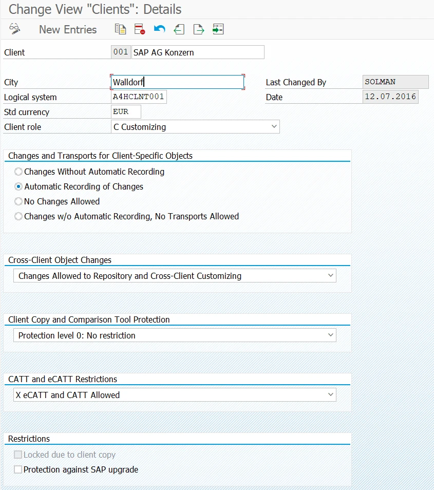

Habilitar eCATT​
Debes habilitar eCATT para ser ejecutado en cada cliente donde se llevarán a cabo las pruebas.
  1. Inicia la transacción SCC4.
  2. Selecciona los clientes correspondientes.
  3. Ve a Detalles.
  4. En la sección Restricciones de CATT y eCATT, establece eCATT y CATT en Permitido.
  5. Haz clic en Guardar para confirmar los cambios.
