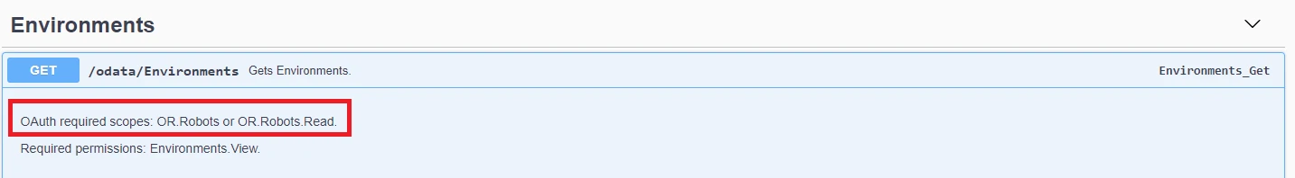

Por ejemplo, supongamos que quieres que tu aplicación tenga acceso a toda la organización para ver todas las máquinas, así como permisos exclusivos a un nivel más granular dentro de tenants y carpetas definidos. En ese caso, puedes declarar los ámbitos como OR.Machines.View y OR.Default. Esta declaración combinada permite que tu aplicación externa funcione tanto en el nivel de organización como en tenants o carpetas específicas de Orchestrator.
Comprueba el punto final en la documentación de API del recurso para obtener los valores de ámbito que necesitas. Por ejemplo:

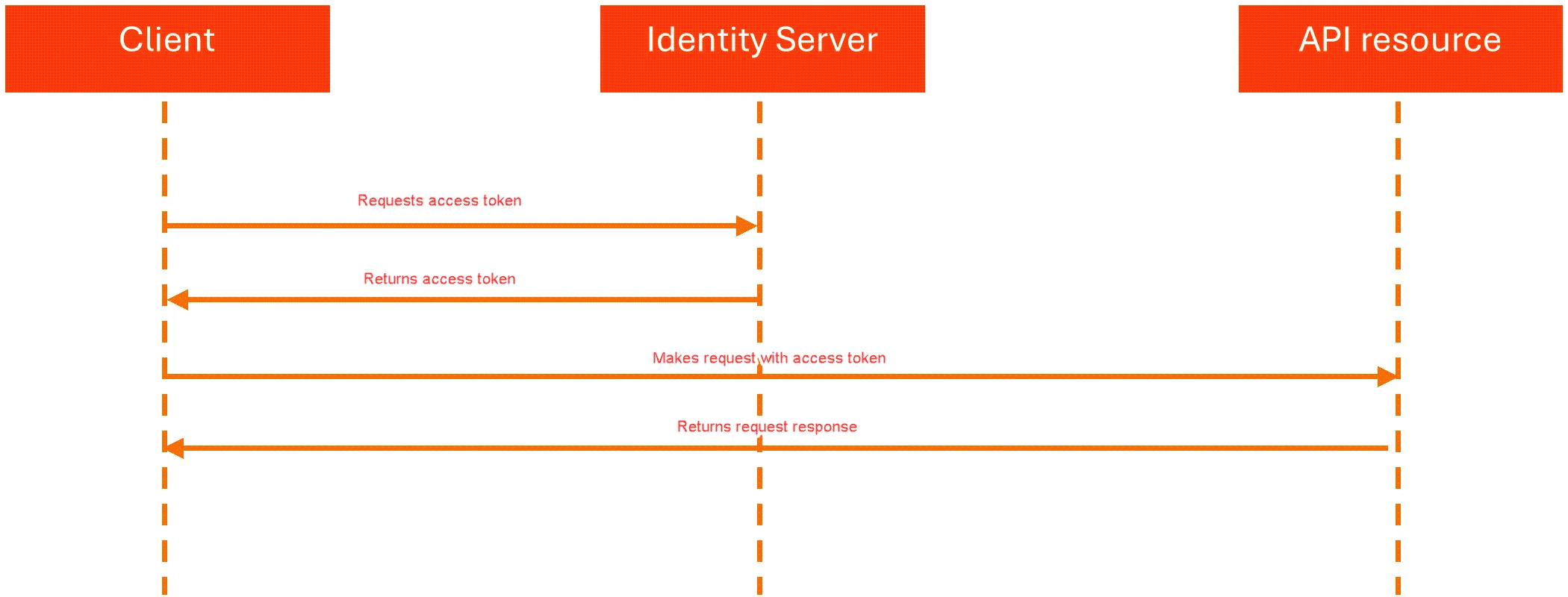

Las aplicaciones confidenciales con ámbitos de aplicación realizan el flujo de credenciales de cliente contra el UiPath Identity Server.
El diagrama muestra el flujo de credenciales de cliente OAuth. El cliente envía la credencial a Identity Server y recibe el token de acceso. Con el token verificado, se proporciona acceso a los recursos API.
Para obtener una comprensión detallada del flujo OAuth que utiliza las credenciales de cliente, consulta el documento RFC 6749.
Con este tipo de concesión, el flujo es el siguiente:
La aplicación externa solicita un token de acceso enviando una solicitud POST que incluye
client_idyclient_secretal punto final del token de Identity Server:https://{yourDomain}/identity/connect/token:grant_type=client_credentials&client_id={app_id}&client_secret={app_secret}&scope={scopes}grant_type=client_credentials&client_id={app_id}&client_secret={app_secret}&scope={scopes}Campo

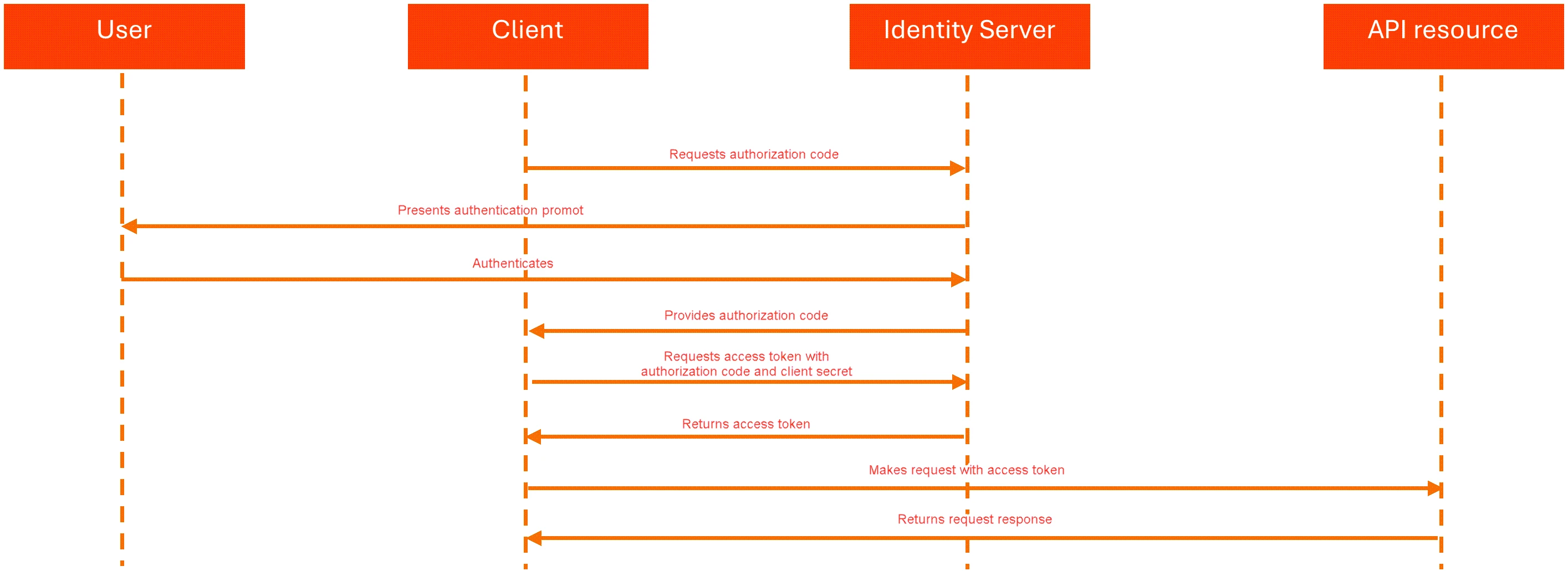

Para aplicaciones externas confidenciales con ámbitos de usuario, realizas el flujo de código de autorización contra Identity Server.
El diagrama muestra el flujo de código de autorización OAuth. El cliente solicita autorización de Identity Server. A continuación, se solicita al usuario que inicie sesión. Si se realiza correctamente, Identity Server proporciona el código de autorización. El cliente utiliza este código y secreto de cliente para recuperar un token de acceso. Con el token verificado, se proporciona acceso a los recursos API.
Para obtener una comprensión detallada del flujo OAuth que utiliza códigos de autorización, consulta el documento RFC 6749.
Si utilizas Postman o una herramienta similar, utiliza el tipo de contenido application/x-www-form-urlencoded
La aplicación externa envía una solicitud de autorización para obtener el código de autorización al punto final de autorización de Identity Server
https://{yourDomain}/identity/connect/authorize?:response_type=code&acr_values={value}&client_id={app_id}&scope={scopes}&redirect_uri={redirect_url}response_type=code&acr_values={value}&client_id={app_id}&scope={scopes}&redirect_uri={redirect_url}Opción
