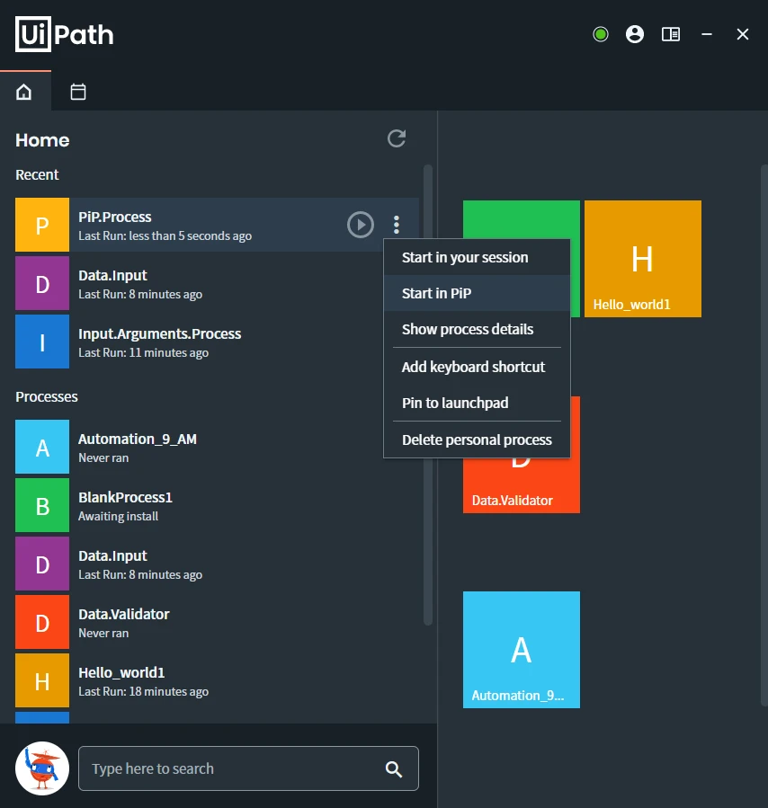

Se ha diseñado y desarrollado Imagen en imagen para ofrecer una experiencia más envolvente al usar la automatización atendida. Muchas veces, al iniciar un proceso que necesita usar las mismas aplicaciones o gestos que tú, no puedes usar el ordenador, puesto que podrías interrumpir el flujo de trabajo. Con la introducción de Imagen en imagen, un proceso que depende de aplicaciones de tu pantalla puede ejecutarse en una sesión independiente, permitiéndote usar libremente la máquina y completar tus propias tareas sin tener que esperar a que el robot termine las suyas.
Cómo usarla​
  1. When you need to run a process in PiP, from the Contextual Menu Imagen de documentos of a process, select Start in PiP.
  2. La nueva sesión arranca e inicia automáticamente sesión con las credenciales de la sesión principal.
    Nota:
    Si usas un PIN para iniciar sesión, se te pedirá tu nombre de usuario y contraseña para iniciar la sesión PiP.
  3. Una vez iniciada sesión en la sesión PiP, el proceso se inicia y ejecuta; tras completar el proceso, la sesión PiP permanece activa. Si necesitas cerrarla, basta con cerrar la ventana y cualquier proceso en ejecución se detendrá automáticamente (si procede) y se cerrará tu sesión de la sesión PiP.
