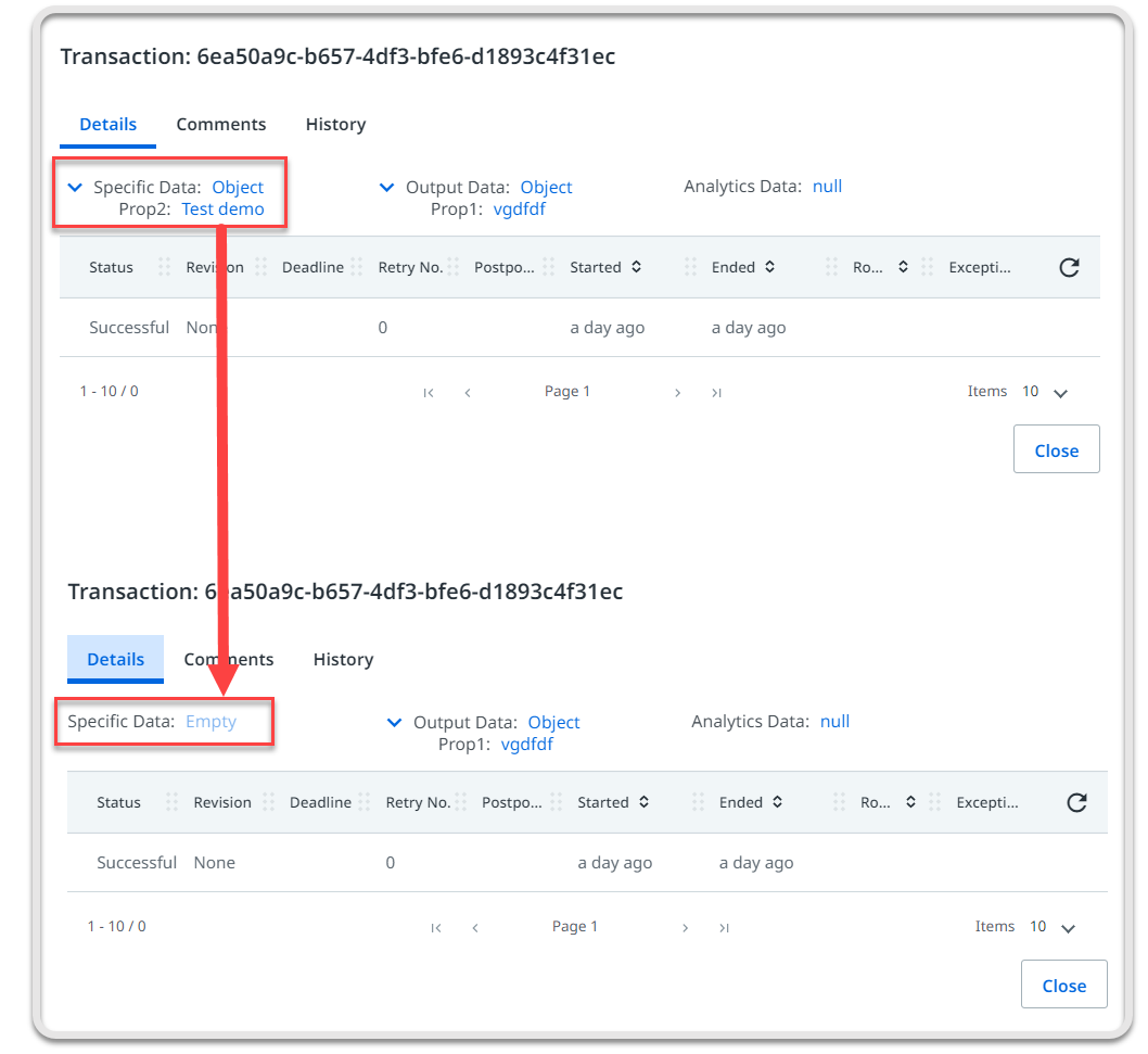

Mit der folgenden PUT-Anforderung an den /odata/QueueItems({key}) -Endpunkt können Sie den spezifischen Inhalt des angegebenen Warteschlangenelements löschen, das durch {key}identifiziert wird.
Wichtig:
Sie können jetzt den spezifischen Inhalt von Warteschlangenelementen mit dem Status Erfolgreich, Gelöscht oder Wiederholt löschen.
API-Endpunkt
PUT https://{yourDomain}/odata/QueueItems({Id})
Um den spezifischen Inhalt zu löschen, müssen Sie den entsprechenden Wert auf NULL oder leer festlegen, während alle anderen Werte in der Nutzlast mit denen im Status „Erfolgreich“ übereinstimmen. Das heißt, Sie löschen nur den Inhalt, während alle anderen Anforderungsparameter gleich bleiben.

Für diesen Anwendungsfall müssen Sie AUSSCHLIESSLICH den Wert für den Schlüssel „SpecificContent“ aktualisieren.
      "Name": "{queue_name}", // String, the_name_of_the_container_queue
      "Priority": "{the_Priority_from_the_GET_response}",//String
    "SpecificContent": {}, // or NULL

Hinweis:
Beachten Sie, dass sich nur der SpecificContent-Parameter ändert, indem er einen NULL oder einen leeren Wert annimmt, während die übrigen Werte mit den Werten aus der GET-Antwort übereinstimmen.
In der Orchestrator-Benutzeroberfläche ist die Änderung in den Transaktions-Details der entsprechenden Transaktions-ID sichtbar.
Abbildung 1. Transaktionsdetails
