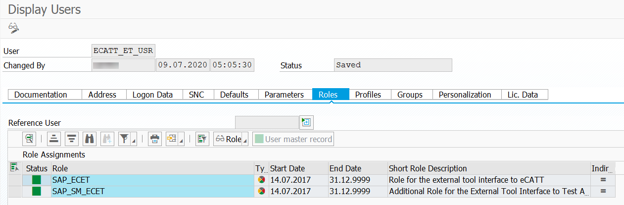

Für die allgemeine Kommunikation innerhalb des SAP Testautomatisierungs-Frameworks benötigt UiPath einen Dienstbenutzer mit den entsprechenden Autorisierungen. Hierfür verwenden Sie ECATT_ET_USR.
- Der Benutzer ermöglicht die Kommunikation zwischen dem SAP Solution Manager und UiPath.
- Der Benutzer ermöglicht die Kommunikation zwischen UiPath und SUT (System Under Test).
Der Benutzer ermöglicht die interne Kommunikation zwischen SAP Solution Manager und SUT (z. B. für TBOM-Aufzeichnung).
Hinweis: ECATT_ET_USR wird während der Vorbereitung der Testautomatisierung automatisch generiert.
Sie können überprüfen, ob der Benutzer in der Transaktion SU01 vorhanden ist, und die entsprechenden Berechtigungen auf der Registerkarte Rollen überprüfen. Es sind keine zusätzlichen Einstellungen erforderlich.
