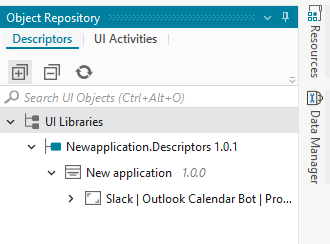

プロジェクトに UI ライブラリをインポートする
StudioX でタスクを作成します。[パッケージを管理] ウィンドウで、インストールする UI ライブラリがパブリッシュされたフィードに移動し、アクティビティ パッケージの場合と同じ手順で、現在のプロジェクトにインストールします。UI ライブラリが依存関係としてプロジェクトに追加され、その記述子が [オブジェクト リポジトリ] パネルの [UI ライブラリ] の下に表示されます。1 つの UI ライブラリには、UI 記述子の 1 つのバージョンおよびアプリケーションの 1 つのバージョンしか含めることができませんので注意してください。
