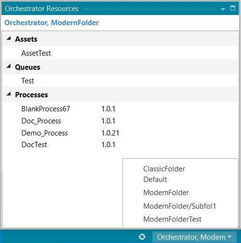

Orchestrator リソース パネル
ロボットが Orchestrator に接続されている場合、[Orchestrator リソース] パネルでアセット、キュー、プロセスを読み込むことができます。手順については、「ロボットを Orchestrator に接続する」をご覧ください。
Orchestrator に接続されているロボットの種類が標準の場合、[Orchestrator リソース] パネルには、このロボットがプロビジョニングされたクラシック フォルダーのみを表示できます。
ロボットの種類がフローティングの場合、パネルには、このロボットがアクセスできるすべてのクラシック フォルダーとモダン フォルダーが表示されます。 Orchestrator でのロボットの作成について詳しくは、こちらをご覧ください 。
498498
パネルには、Orchestrator クラシック フォルダーまたはモダン フォルダーにあるアセット、キュー、およびプロセスが表示されます。詳細については、フォルダーをご覧ください。
注:
When using a classic, manually provisioned robot, it must be granted View permissions for the corresponding resources (i.e. Assets, Queues, and Processes) to appear in the panel.
パネルにリソースを読み込むには、ステータス バーで [更新] ボタンをクリックします。上の画像に示すように、矢印の横にあるテキストをクリックしてフォルダーを切り替えます。
ステータス バーのテキストにカーソルを置くと、Orchestrator の URL と現在のフォルダーの名前が表示されます。[Orchestrator リソース] パネル内の任意の項目を右クリックして、その名前をコピーし、そのようなリソースを操作するアクティビティで使用します。
