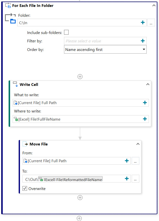

ステップ 6: メールの添付ファイルの名前を変更して別のフォルダーに移動します。
  1. [アクティビティ] パネルで [Excel] タブを選択し、[セルに書き込み] アクティビティをドラッグして [繰り返し (フォルダー内の各ファイル)] アクティビティ内にドロップします。
  2. [セルに書き込み] アクティビティで、以下の手順を実行します。
    • [書き込む内容] フィールドの右側にある plus button をクリックし、[現在のファイル] > [フル パス] を選択して、反復処理で現在のファイルのフル パスをコピーすることを指定します。
    • [書き込む場所] フィールドの右側にある plus button をクリックし、[ワークスペース: Excel)] > [File [シート])] > [FullFileName [セル]] を選択して、反復処理の現在のファイルのフル パスを、Excel ワークスペースの File シートの FullFileName 名前付きセルに貼り付けることを指定します。
  3. リボン メニューで [Excel ワークスペースを開く] をクリックします。Excel_Workspace ファイルで File シートに移動し、名前付きセル ReformattedFileName (B14) の値を =FileNameNoExtension & "-" & YYYYMMDD & "." & FileExtension に更新してファイルを保存します。この式は、ファイル名の末尾に現在の日付を追加します。
  4. [アクティビティ] パネルで [ファイル] タブを選択し、[ファイルを移動] アクティビティをドラッグして、[繰り返し (フォルダー内の各ファイル)] アクティビティ内の [セルに書き込み] アクティビティの後にドロップします。
  5. [ファイルを移動] アクティビティで、次の手順を実行します。
    • [移動元] フィールドの右側にある plus button をクリックし、[CurrentFile] > [フル パス] を選択して、反復処理の現在のファイルのフル パスを指定します。
    • [移動先] フィールドの右側にある plus button をクリックし、[テキスト] を選択します。テキスト ビルダーに「C:\Out\」と入力してウィンドウの右側にある plus button をクリックし、[ワークスペース: Excel] > [File [シート]] > [ReformattedFileName [セル]] を選択します。テキスト ビルダーに入力されるパスは C:\Out\[Excel] File!ReformattedFileName のようになります。
    • [上書き] オプションが選択されていることを確認してください。
  6. テキスト ビルダーで [保存] をクリックします。
646
  1. リボン メニューで [保存] をクリックしてオートメーションを保存し、[実行] をクリックしてそのオートメーションを実行します。
    Outlook の検索フォルダーにある各メールの添付ファイルが、コンピューターの In フォルダーに保存され、名前に今日の日付が追加されてから Out フォルダーに移動されます。
